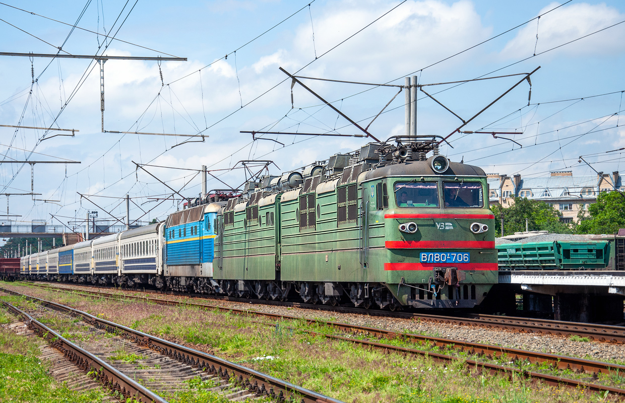

Очередной мёртвый ЧС на уверенно идущей в Европу УЗ:
ВЛ80Т-706 · ЧС4-211
https://trainpix.org/photo/301839/
Украина, Киевская область, станция Вишнёвое
Поезд № 218 Рахов — Киев
Автор фото: whatislove · [Украина]
Дата: 14 июня 2021 года.
