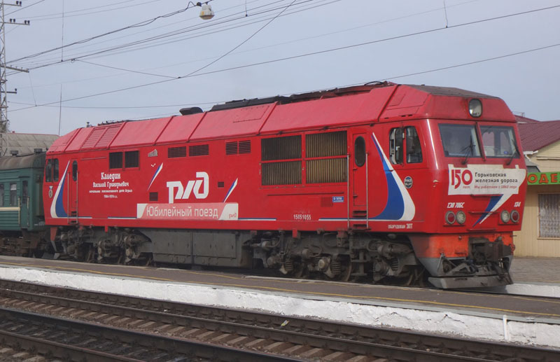

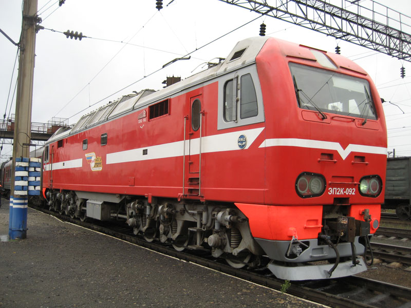

#279485 FanatOf80s 18 янв 2015, 16:13
Раз так угодно, повторяю вопрос как зарегистрированный (только пожалуйста, не ставьте минус!):
1. В чем причина создания ТЭМ18В, 2ТЭ116УД и -УР? Разочаровались в ПД1 и Д49?
И каковы их перспективы в связи с нынешним курсом рубля?
2. Почему у ТЭП70БС и ЭП2К кабины разного дизайна? Ведь локомотивы одного поколения, одного класса, выпускаемые на одном заводе и имеющие фактически один и тот же кузов - вполне логично было бы иметь и унифицированные "морды".
Прилагаю собственные иллюстрации:
Оба вместе
