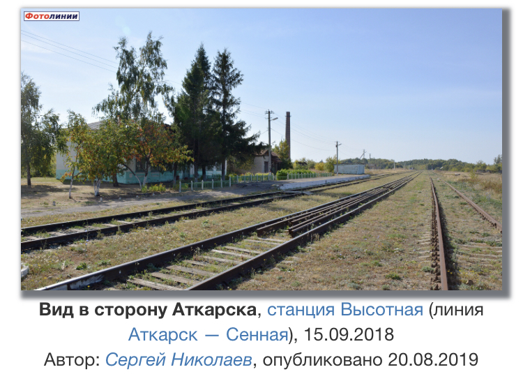

Странно это. В 1893 году построили ветку от Аткарска до Вольска. Никто ей толком не занимался , но «тяжелые» тепловозы ездили всегда. Наверное, сначала ТЭ3, потом ТЭ10Л, потом 2ТЭ116.
Причём все единогласно утверждают что работали в 80-е года на грузовых плечах Ртищево - Аткарск - Сенная - Балаково - Пугачев.
Правда в 2017 году при вывозе сборного с Петровска на Аткарск обрушился дореволюционный мост через речку Красавка и часть вагонов с зерном упала . Но потом все сделали .
Может тоже дело было в состоянии путепроводов и мостов !? Ибо в Соблаго тепловозы 2тэ116 стоят себе. Да и 116 я видел работают на подъездных путях у зензеватского элеватора , который тоже нисколько не усилен
