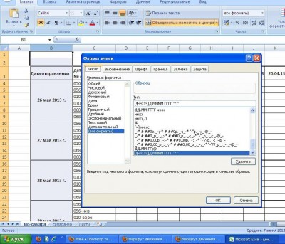

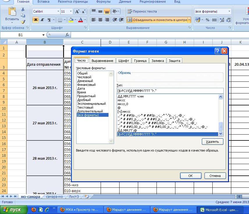

serg:можно ли задать в Excel-таблице формат даты таким образом, что б отображался и день недели?
Главная-Число-Другие числовые форматы- Все форматы в строке "тип" вводите значение "ДД.мм.ГГГГ ДДДД"- день недели указан полностью, либо "ДД.мм.ГГГГ ДДД"- день недели будет указан сокращено, и нажимаем "ОК"
#179206 serg 13 апр 2013, 21:53
Фред Спаркс:
У меня такого формата не выдает:
#179207 nataly-m 13 апр 2013, 21:53
А если у коллеги serg 2003-й офис?.. :;-): Откуда там ДДД?..
Судя по тому что Винда у него - ХР, скорее всего именно так.
Тогда придется таким образом:

#179208 Фред Спаркс 13 апр 2013, 21:55
Вы, где строка "тип" сами задайте значение- вручную :;-):

#179209 serg 13 апр 2013, 21:55
nataly-m:А если у коллеги 2003-й офис?.. :;-): Судя по тому что Винда - ХР, скорее всего именно так.

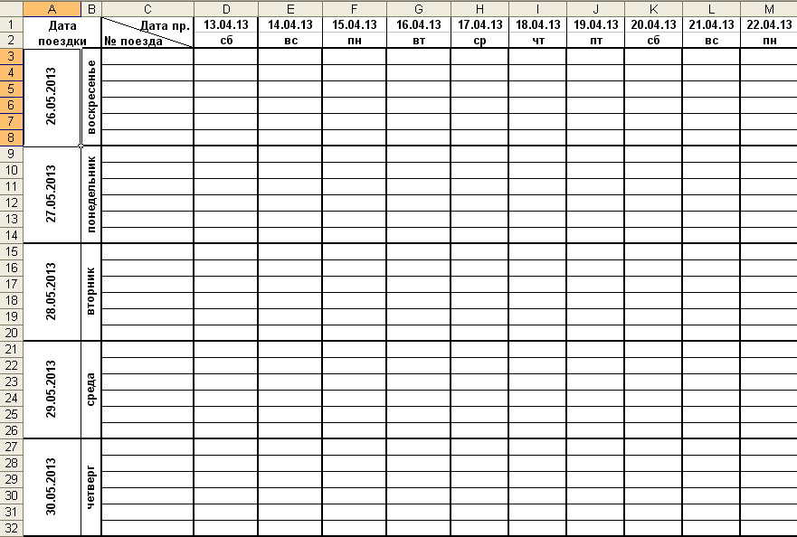

А дни недели просто вручную набирать?
#179210 nataly-m 13 апр 2013, 22:00
Зачем?!! Один раз набрали СБ или СУББОТА - и протянули автозаполнение мышью, так же как и с датой!
Кстати, а как заполнится - задать для всего поля условное форматирование, и раскрасить :;-):
Ну, типа 1-1,2 от мин цены - один оттенок, от 1,2 - 1,5 - другой, и.т.д.
А то от "просто цифирей" в глазах рябить будет.

#179219 Rave Speeder 13 апр 2013, 23:05
serg:У меня такого формата не выдает:
В строку «Тип:», например, перед буквой «Г» руками вписываете ДДДД или ДДД
