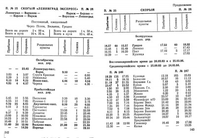

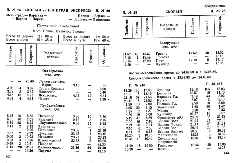

Alexey OZD:Надо бы кому-то служебку поднять середины 80-х... Не помню я, как там шёл по Берлину наш вагон на Кёльн... ::-D:
Я вам говорю, что так же, как и москворецкие, что не только Кёльн, но и Париж был из Ленинграда ::-D:
Зато я отчётливо помню фразу, в служебках тех лет : "Продажа билетов в вагон Ленинград - Кёльн осуществляется ТОЛЬКО для пассажиров, следующих до станций железных дорог ФРГ, без права продажи билетов пассажирам до станций железных дорог ГДР". Злобная такая фраза ! ::-D:
Правильно, знакомый запрет на продажи. Ровно то же из Мск, черта лысого на Петровке вам бы продали Мо - Берлин в РИЦы, идущие дальше.
А вообще, отдай товарищ Сталин центральный исторический берлинский район "Митте" западным союзникам,
не было бы в Восточном Берлине ни транзитных "вражеских" линий (U6 и U8), ни вокзала "Фридрихштрассе" с его необычными функциями... Правда, в таком случае у Восточного Берлина вообще мало что осталось бы... ::-D:
Если говорить об этом, то вообще нефиг было делить Берлин.
1983 год
#156199 Alexey OZD 28 окт 2012, 19:31
Slon, спасибо Вам за скан листа служебки !
20-минутная стоянка на Фридрихштрассе, во время которой по этим вагонам наверняка ходили ГДР-овские погранцы, соображавшие, кого бы ещё "не пущать" из социалистического рая... ::-D:
