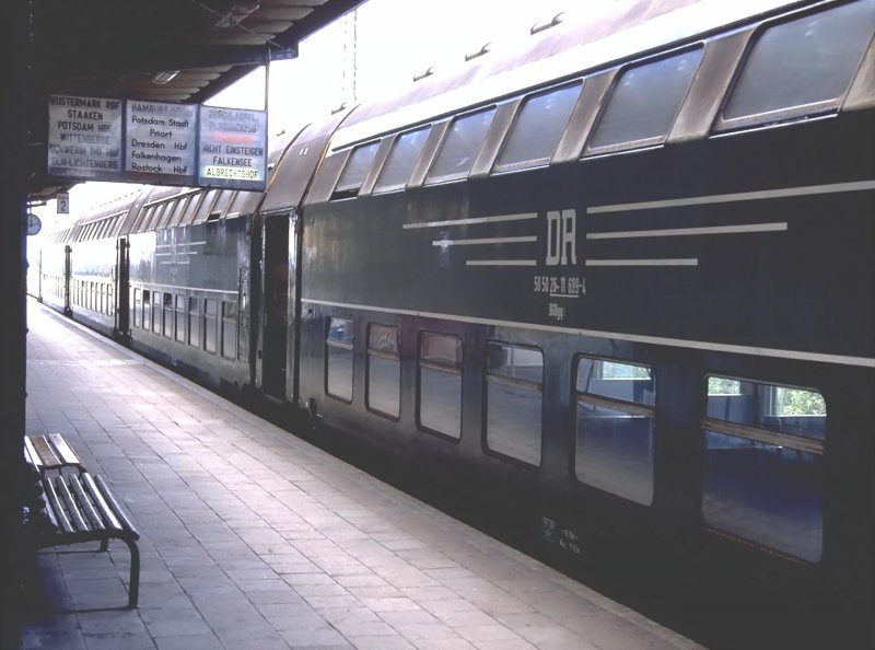

#248193 SM@TRON 27 июл 2014, 19:18
FanatOf80s:
Окна выше не сделать. Надо полностью переделывать кузов и оснастку.
Ну, при очередной модернизации например. Да и до скоса крыши еще есть место - достаточно оконнный проем в высоту увеличить только. И в скосе крыши могли бы сделать отстекление - как в ПАЗ-672, СВАРЗ-МТБЭС, ЛМ-68, ЛВС-66, или как у меня дома.
Или как здесь - Гёрлиц конечно (и как это у них всё получается ?! :;-): ):
http://www.drehscheibe-online.de/foren/ ... 30,6048055
http://unstrutbahn.startbilder.de/bild/ ... halle.html
http://www.drehscheibe-online.de/foren/ ... 17,6415737
http://www.drehscheibe-online.de/foren/ ... 17,5091473
Оно-же, но уже в СССР:
http://masterok.livejournal.com/1182177.html
http://matsam.livejournal.com/425234.html
#248197 SM@TRON 27 июл 2014, 19:28

SM@TRON:Или как здесь - Гёрлиц конечно (и как это у них всё получается ?! :;-): ):
Вот и я про то!
Komandor:да ну нафиг такие окна на втором этаже
не удобные
красиво ,но не практично
Обзорность улучшить, которая на втором этаже "бронепоезда" оставляет желать лучшего (да и внешний вид именнго как у бронепоезда, из-за этих маленьких окошечек)

#248216 SM@TRON 27 июл 2014, 20:19
Komandor: внешний вид по барабану ибо он и так не плох
Да нет там дизайна. Бронепоезд он и в Африке бронепоезд. У китайцев и то лучше получилось.
а обзорность скошенным окном особо не улучшается
Как раз таки обзорность с верхней полки 2-го этажа улучшится и ещё как. И в коридоре светлее будет.
тем более в спальном вагоне
Именно в спальном вагоне это и нужно (плотная опускная штора на верхнюю часть окна и занавески на нижнюю - и нормально). Вот если-бы это был сидячий вагон, без верхних полок и бокового коридора, тогда - да, не очень то и нужно. Сиди себе в кресле и смотри в окно.
потому лучше уж там силовые элементы и различная начинка лежат!-крепче будет
А вот это вовсе даже не факт.
