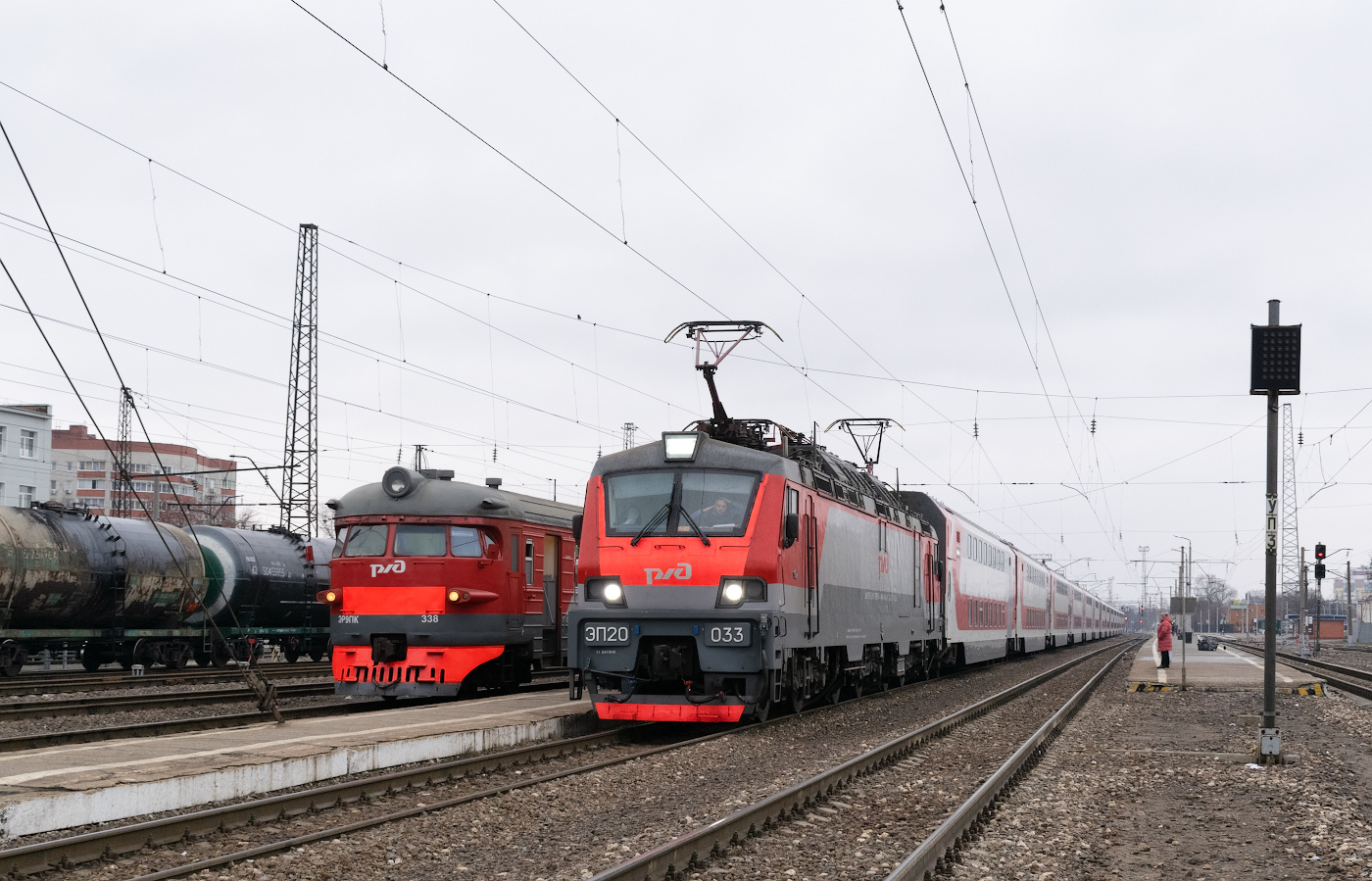

А что же такое УП3 на фото? Или его спилили уже? А ближе к входному наверняка УО стоит.

Перед платформой стоит указатель УП, а на фото УО.
