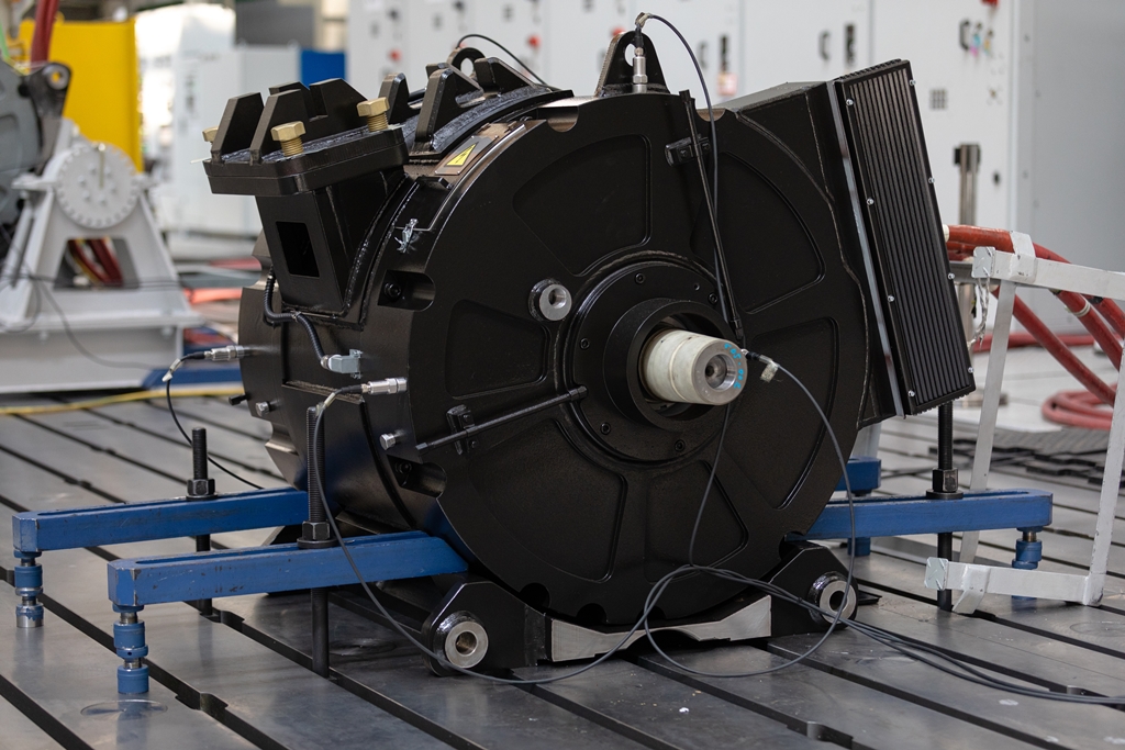

Стоит слегка подвигать мышкой и в первой выдаче мы сразу видим:
"Завод «Уральские локомотивы» представил проект принципиально нового грузового электровоза 2ЭС6А, который станет основой для перспективной линейки отечественных электровозов с асинхронным тяговым приводом.
Ключевым преимуществом нового локомотива станет первый отечественный асинхронный тяговый двигатель АТД1000. Он был спроектирован и изготовлен компанией «Тяговые компоненты» (входит в холдинг «Синара-Транспортные Машины») специально для этого электровоза. Питание и управление тягой будет организовано с помощью новейшего российского тягового преобразователя."
Так что процесс идет нормально.
https://clck.ru/at9Wi
#709458 LmV 05 фев 2022, 18:42
Ну вот! Сделали отечественный. Хочу подчеркнуть. Это - постояннотоковый электровоз, если что.
#709459 Стас064 05 фев 2022, 18:48
LmV: Ну вот! Сделали отечественный. Хочу подчеркнуть. Это - постояннотоковый электровоз, если что.
Для инвертора без разницы род тока. Этот инвертор также можно ставить на переменный ток. Никто уже напрямую двигатели переменкой не питают. Или у нас всё ещё есть такое?

#709463 lievre71 05 фев 2022, 18:57
Так на ЭП20 двигатель не отечественный разве - ДТА-1200А? И на ЭП10 асинхронные ТЭД НЭВЗ-овские. Так что не совсем понятно, почему первый отечественный, если речь именно про асинхронные ТЭД. Или они всё-таки преобразователь имели в виду?
#709464 LmV 05 фев 2022, 19:00
Асинхронные движки у нас давно делали. Наверное, речь об инверторе.
Хотя... а что тогда ставили на городской электротранспорт? Не отечественные?
Или - первый инвертор для железной дороги?

#709465 Стас064 05 фев 2022, 19:09
После трансформатора, и выпрямителя. Я имею ввиду модель электровоза.
Согласен, в лошадях может и так. Но я вовсю использовал инверторы для переменного тока на постоянном токе-прекрасно работает. Многие почему-то это не догоняют.
#709466 Стас064 05 фев 2022, 19:12
Меньшей мощности полно примеров. В частности, электропоезд "Москва 2019 и 2020". Суммарная мощность тяги 5500 л.с.
#709467 LmV 05 фев 2022, 19:13
Стас064:Согласен, в лошадях может и так. Но я вовсю использовал инверторы для переменного тока на постоянном токе-прекрасно работает. Многие почему-то это не догоняют.
В плане: постоянный в переменный? Ну так я о том и говорю (и это уже третье десятилетие в новых моделях трамваев и троллейбусов). Так и делать. ::-):
ЗЫ:Кстати, а как там с тепловозами? Их тоже надо на АТЭДа, или достаточно КТЭДов? И как относительно создания электровозов на базе тепловозов? Ну и гибридов?
#709470 Стас064 05 фев 2022, 19:17
Нет совершенно другое. Инвертор стоит по ТУ в цепи переменного тока, а я его включал в цепь постоянного тока. По входу.
