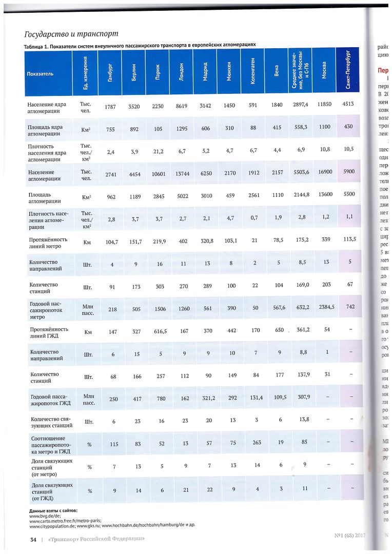

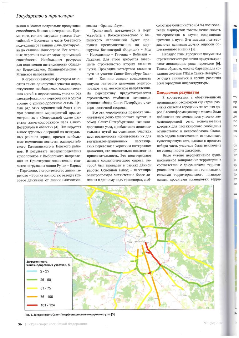

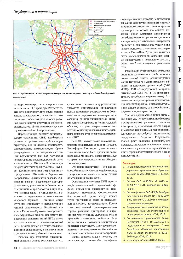

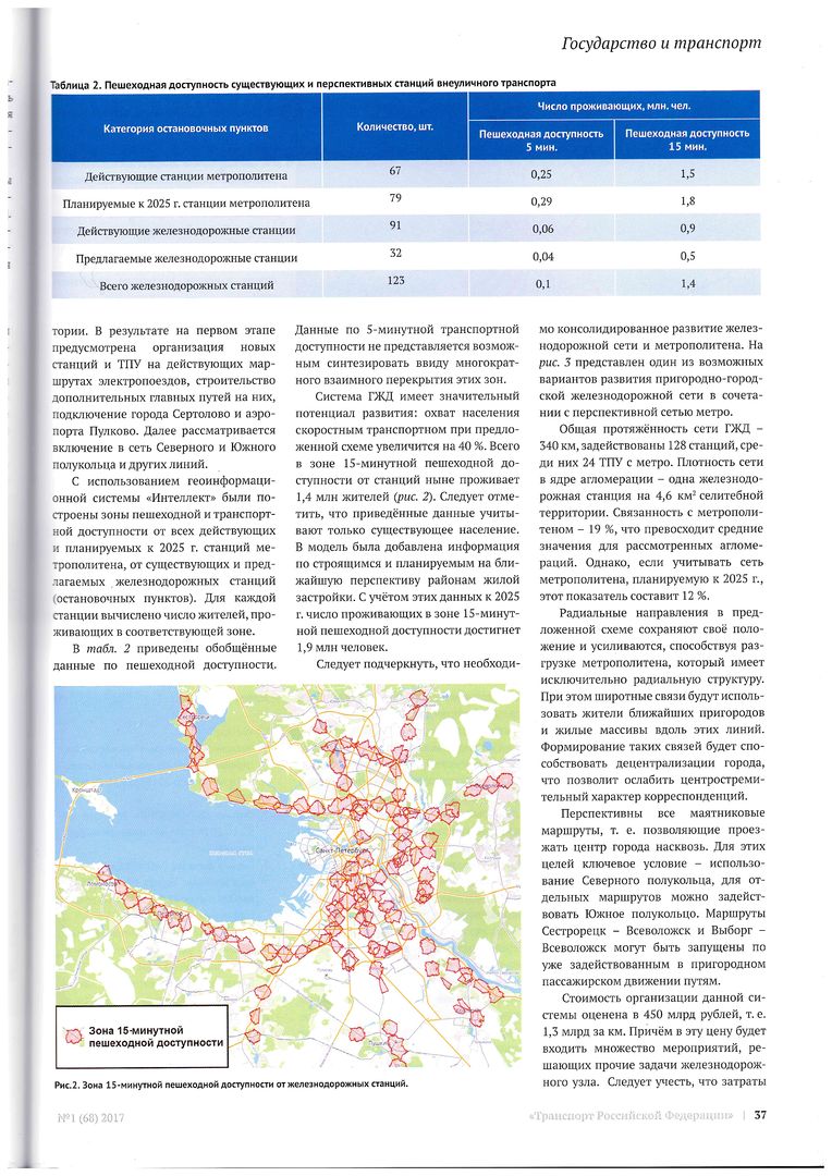

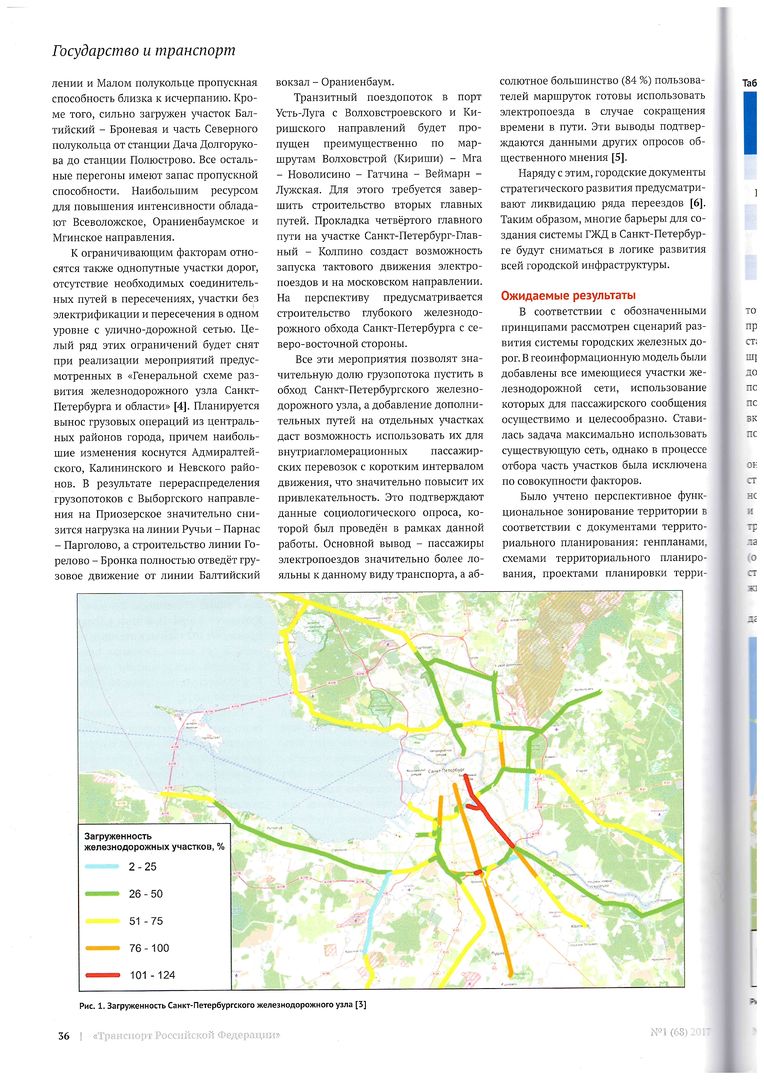

По тому, что выложил Эксвал. Гляньте: Мгинское направление имеет резерв. Значит, какие-то поезда можно запустить через Манушкино-Мгу-Ирсу, дабы не загружать СПСМ.
Из публикации я не совсем понял только про линию Горелово-Бронка. Зачем, если на Ораниенбаумском направлении места дохрена?
