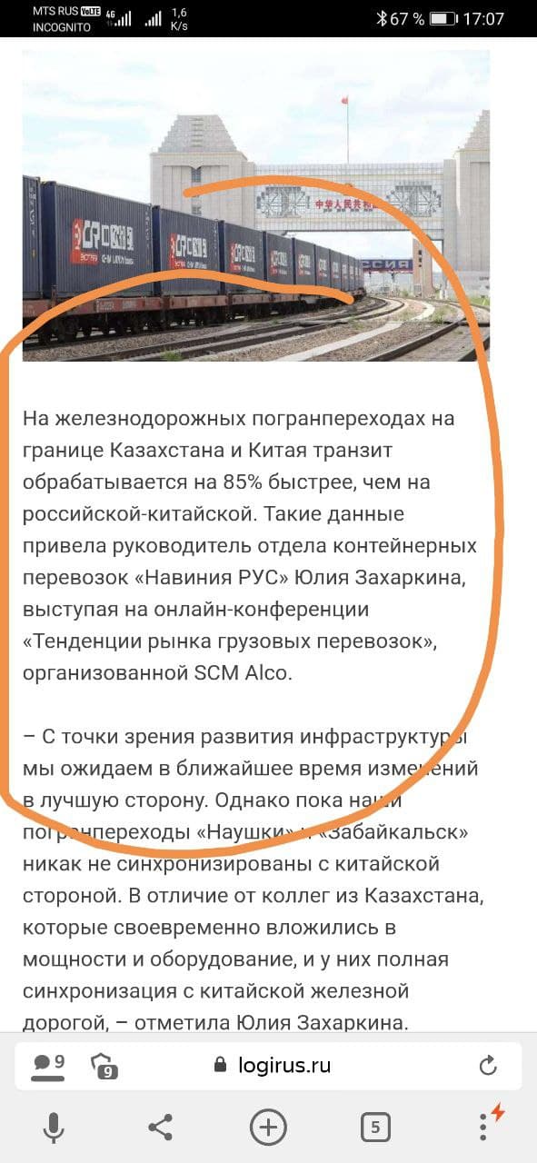

Или вот. Смотрите. Читаем новость.Exval:То, что поезд Пекин-Москва выглядит плохо, свидетельствует лишь о том, что китайцам "по барабану" - как люди ездят на поезде в Рашку. Они своей уникальной сетью ВСМ убедительно доказали, что понимают толк в том - как должен сегодня выглядывать железнодорожный транспорт. А вот то, что у нас на презентации ВСМ показали проектируемые для неё обгонные пункты (!), свидетельствует - в какой из этих двух стран имеют о железнодорожных дорогах XXIв. самое приблизительное отношение. Главное, чтобы вдоль пути светофоры стояли и на станциях путевое развитие было побольше, ага...v_gildenberg: Вы не найдёте в русскоязычном сегменте интернета более-менее адекватной информации о китайской технической части грузовых дорог. Даже в китаеязычном - мало. И то : ее надо фильтровать. Китайцы не особо делятся своими «недостатками». Достаточно хорошо знают информацию из первых уст, так сказать, логисты. И они сообщают казалось бы парадоксальные вещи - что китайцы в этой части откровенно слабы. Слабее чем мы намного. И я им доверяю. Лёша Безбородов отлично знает Китай. Впрочем , лично видя их поезд Москва - Пекин понимаю насколько контрастна эта страна. Не повесишь даже глядя на поезд что он приехал из царства ВСМ.
А что по факту? Ну во-первых ни знаний ни фантазии. Авторка (феминитив!) не понимает разницу - погранпереход в Казахстане, для местных это транзит, погранпереход на российско китайской границе, это экспорт импорт. Но самое главное, она бы сильно удивилась если ей покажут фотографии терминала в Эрэн-Хото, чтоб она узнала, как в Китае в 21 веке такелажкой контейнеры грузят (!)
Дальше идет тоже дичь. Не вставлю. Например, Владивостоке уголь не переваливают
