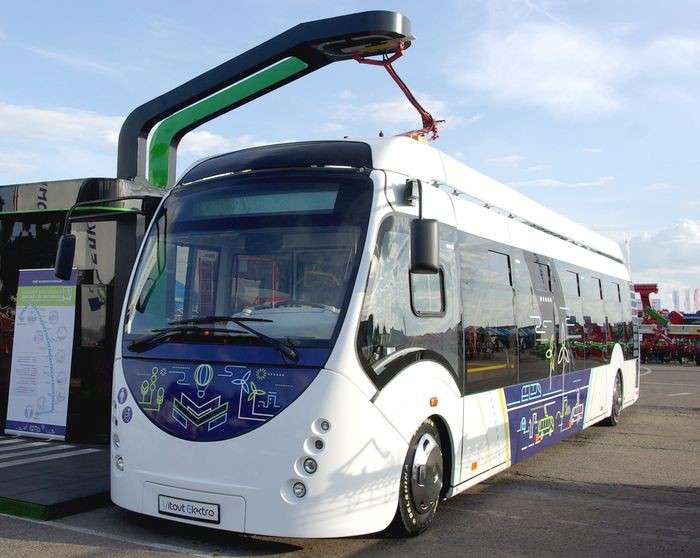

Пару месяцев назад он мог бы претендовать на звание самого незагруженного. А вот после недавнего переколбаса маршрутов в центре интервалы сократили, маршрут продлили за Кремль — наверное, и поток появился. Надо будет понаблюдать.
Вообще, выглядит хорошо уже тем, что компоновка салона автобусная, новых ящиков не добавили. С другой стороны, нормальный троллейбус всё равно просторнее. С третьей стороны, если срок службы батарей не превысит 5–7 лет, похоже:
Модель укомплектована литий-марганцевыми батареями с высокой энергоемкостью и повышенным жизненным ресурсом – до 5000 циклов зарядки/разрядки, что обеспечивает ее пробег до 200 км в сутки при использовании модульного решения по зарядке. Реализация этого решения подразумевает длительную ночную зарядку электробуса и две-три короткие подзарядки в течение 20-30 мин. на конечных точках маршрута.
То есть, электробус раза в два дороже автобуса, а служит раза в полтора меньше. Молодцы, чё. Перспективный транспорт, пилить не перепилить.

Я всё же склоняюсь, что раз с батареями никак не добьются революции, то логичнее задействовать 3-й вариант с зарядками на конечных (как у БКМ). 5 минут, которые используются для зарядки на 1 круг, вполне можно закрыть вёрсткой графика с разрывом. Ионисторы в отличие от литиевых батарей имеют не менее 100 тысяч циклов заряд-разряд, что может хватить на 20 лет эксплуатации (сопоставимо со сроком службы современного троллейбуса) против 10 лет срока службы у новых автобусов. Да и 700 кг ионисторов стоят дешевле чем возить литиевые батареи на 200 км хода.
Всё-таки большой срок эксплуатации даёт больше выгоды чем затраты на постройку зарядных станций на конечных.
Volvo и швейцарский ABB, как раз европейцев больше сподвигают на эту идеалогию, что подхватили беларусы:
Выдвигая версию, что возить заряд на целый день работы буса это неправильная концепция "лишнего багажа". Ионисторы имеют быструю скорость зарядки (главное их достоинство). Поэтому и конструкция зарядников на конечных не изобилуют какими-то сложностями. Как я понял из открытых материалов - все предлагают заряжать 5 минут от 380 В. За такой феноменально короткий срок вменяемо зарядить на 380В литиевые батареи не выйдет.

Для Москвы для маршрутов типа "магистральный" этот белорусский вариант не подходит. Например, маршрут 904 имеет длину порядка 25 километров, а заряжать на "Китай-Городе" явно никто не будет, иначе там захлебнутся от автобусов-троллейбусов: там сходится в одном месте с десяток "магистральных" маршрутов, ходящих с интервалом 5-10 минут. Соответственно, заряд будет происходить на периферийной конечной. Соответственно, каждые 50 км. А если пробка? На трассе маршрута М2 часты перекрытия в честь того, что сам едет (или сам-маленький). А если этот котопёс заглохнет на дороге, когда должно лицо проехать? Это же маскарадные гаишники с ума сойдут.

Погуглил по белорусским СМИ. Витовты катали в декабре. "Минсктранс" заказал 20 ед. E420 Vitovt Electro. Беларусов не пугает мощность зарядки ::-):
Всё опять же упирается: либо батареи живут недолго (5 лет), но они должны стоить дёшево, чтобы был смысл их менять блоками. Либо батареи должны жить дольше (15-20 лет) и стоить не слишком дорого. При нахождении равновесного состояния электробусы смогут взлететь. Но с учётом сколько уже европейских производителей подхватили эту идею будут доводить до конца - коммерческих моделей. Троллейбусы не привлекают европейцев...
