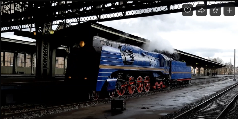

А ничего, что служебная масса ТЭП70БС, что там ежедневно проходит, равна служебной массе ЭП2К (около 135тонн)? Так зачем мост усиливать? Ремонтировать - возможно надо.
Вот не понимаю почему Витебский нельзя электрифицировать и под дебаркадером. Габарита там достаточно, Тот же ТЭП70БС по высоте чуть ниже ЭП2К а П36 (фото ниже) даже выше и проходят с запасом по высоте. Под поперечной балкой дебаркадера проложить жесткую шину КС на жестких же креплениях, как в туннелях. Ну или сделать изолированную вставку метра два, не более. И пользуйся на здоровье без ограничений до тупика
Высота П36 (5115мм) практически один в один высота ЭП2К (5100мм) с опущенными пантографими. Запаса под КС визуально там хватает.
