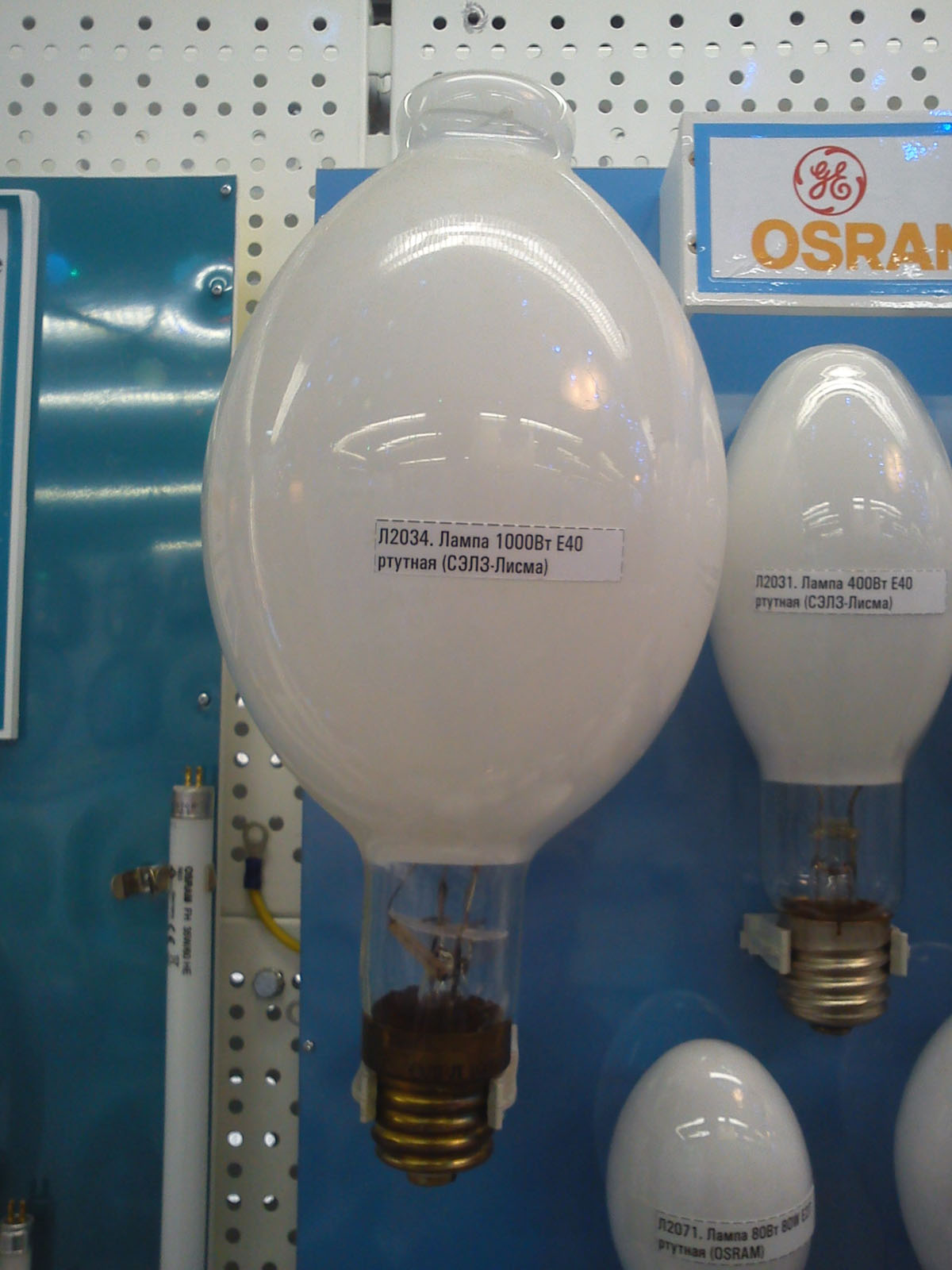

#291372 FanatOf80s 22 мар 2015, 16:40
SM@TRON:Здоровенная такая белая хреновина ::-): . В мою бытность электромонтёром ставили такие в уличные фонари. Считалась очень дорогой, во всяком случае для в/ч где я работал. Не в плане эксплуатации, а в плане закупочной цены. Покупали их очень редко. Разбить такую однозначно означало "попасть" ::-(: .
Не массовый продукт, в отличие от ДРЛ-250...
ДРЛ-1000
