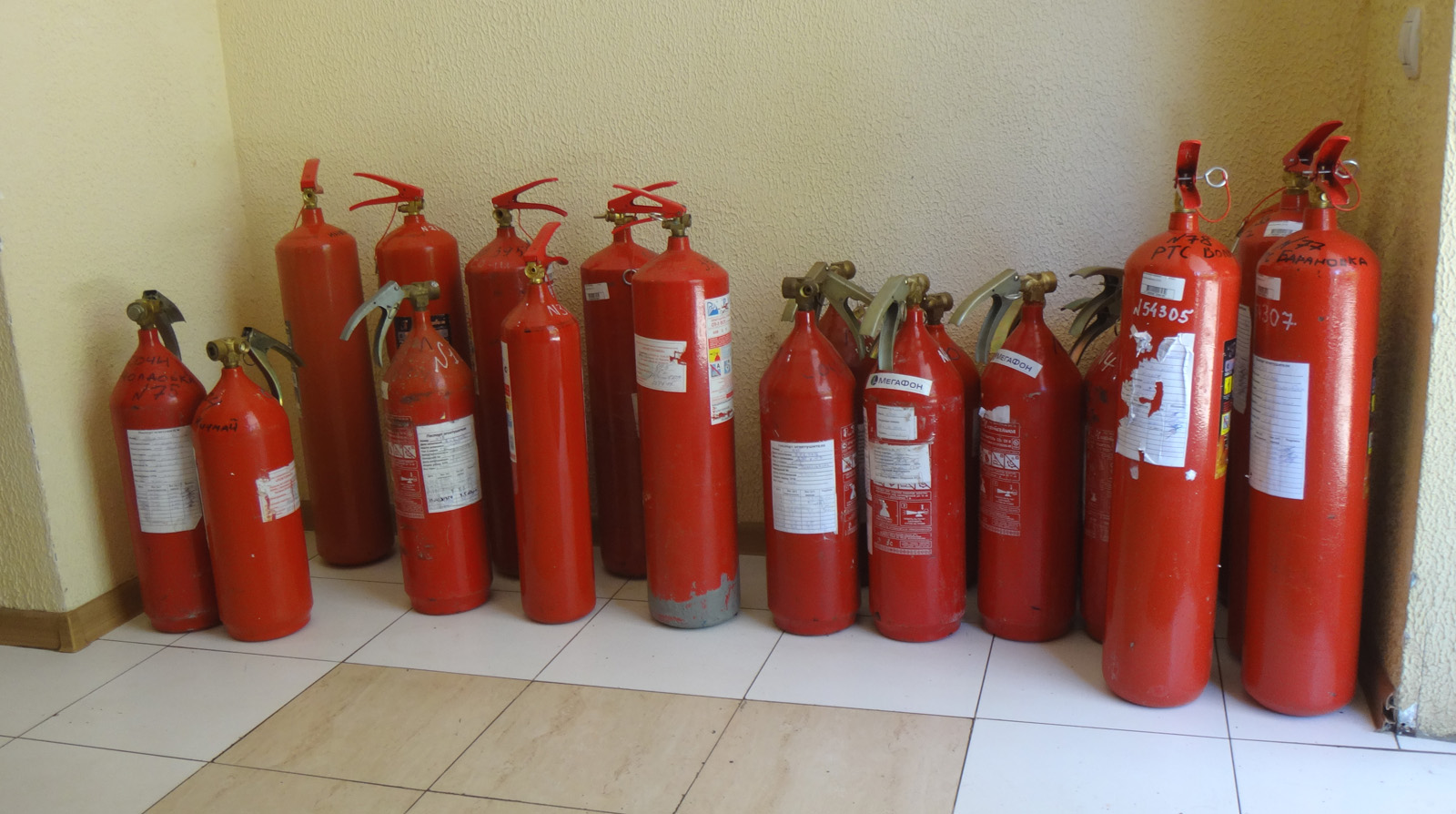

зы. сфоткал с месяц назад: с части наших объектов, на перезаправку:
#673180 Ямской 18 июл 2021, 21:11
Вообще-то на перезарядку ::-X: Мне на одной из бывших работ пришлось пару раз загружать/выгружать целый бортовой КамАЗ этой хрени :*TIRED*: Сначала из конторы в пункт перезарядки, потом оттуда обратно... Это при том, что я не грузчик, а связист, на минуточку ::-(: Спина с непривычки потом долго покоя не давала...
