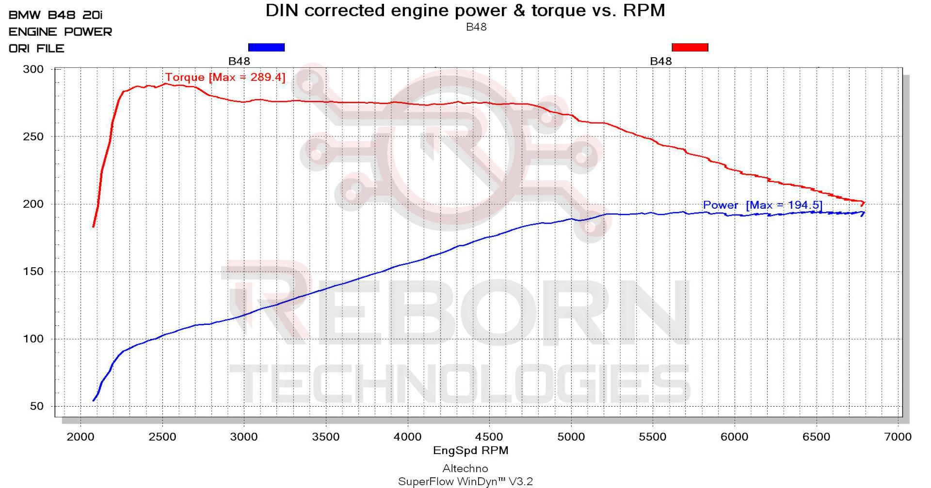

Tesla:
Смысле полка больше??? У дизеля от ХХ до максмальных оборотов равномерно мощный момент. У бензина максимальныый момент развивается только на оборотах, близких к максимальным.
Да конечно! Вот вам график момента и мощности моего и Колхозника турбобенза. И у большинства легковых дизелей не от ХХ, а ближе к 2000.
#868168 Tesla 22 авг 2026, 22:33
Бред. У бензиновых двигателей максимальный момент достигается только на высоких оборотах. И чем более форсированный - тем уже эффективный рабочий диапазон.

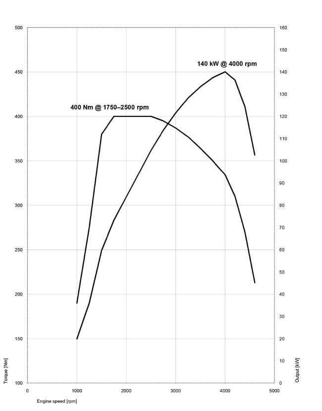

#868169 Михаил И 22 авг 2026, 22:41
Ага бред, я же сам это нарисовал, а вот вам график легкового дизеля от производителя. Как вам полка?
#868174 Колхозник 22 авг 2026, 22:56
Михаил И:
Tesla:
Не поленились же заморочиться)))
Я даже и спорить не стал. ::-D:
В смысле не о чем и спорить. Но видимо Тесле очень хотелось ::-D:

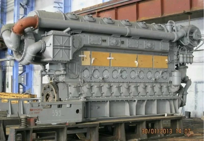

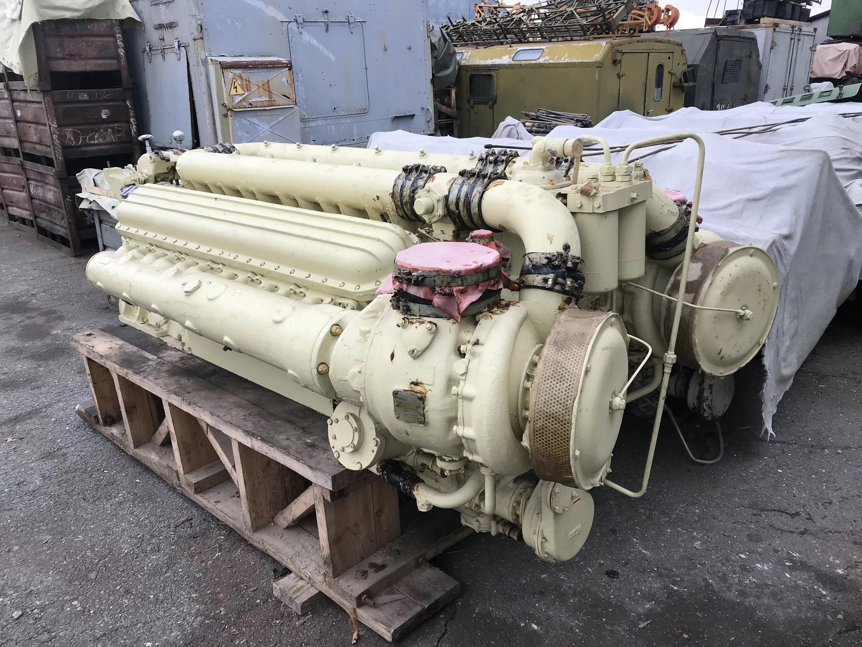

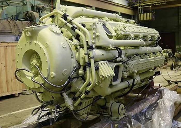

#868180 Tesla 22 авг 2026, 23:34
Михаил И: Ага бред, я же сам это нарисовал
Именно! Еще бы прямую линию на уровне "400" от 0 до 6000 нарисовали...
Вообще, турбобензин необходимо запретить! Турбо должна быть только здесь:
И вообще, железнодорожник - изволь ездить на поездах, а не на вражеской автотехнике.
