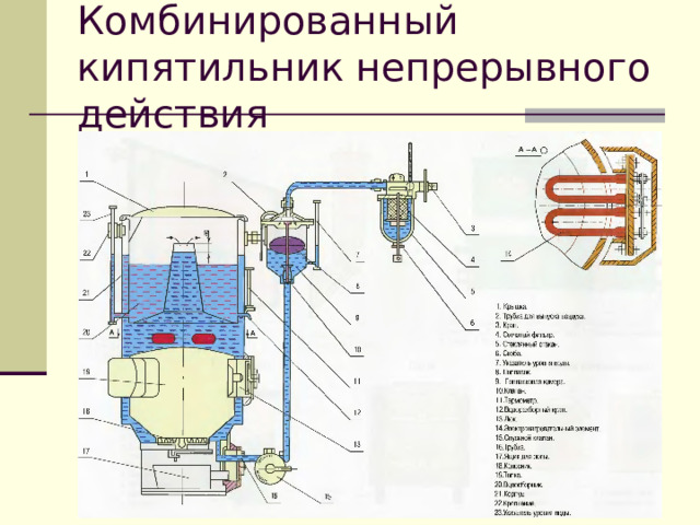

zdr:
Doкtor: Или как тут раньше озвучивались версии - её можно повторно нагреть или она подогревается автоматически.
Всю свою (сознательную) жизнь полагал, что ТЭН греет как некипяченую воду в кипятильной емкости, так и уже кипяченую в сборнике кипятка, их общий пар концентрируется в верхней части и снова конденсируется в сборнике кипятка. Может я и неправильно понимал принцип работы титана, не спорю.
Именно так, и спорить тут не о чем
Один ТЭН на две разные емкости? Или два ТЭНа включаемые одновременно?
#861868 Стас064 22 июн 2026, 05:14
Скачай устройство титана-все лежит в инете. ТЭНы греют сырую воду. Выше Гильденберг почти правильно описал весь цикл.
Не видно только пароотводной трубки. Если разбора воды нет и ТЭНы вкл-лишняя вода через пар уходит в атмосферу.
Гильденберг: "Уважаемый доктор, вы путаете вагонный титан с домашним чайником. :=-O: В нем нет процесса «разового кипячения», который нужно запускать по расписанию или контролировать вручную.В реальности вагонный кипятильник — это прибор НЕПРЕРЫВНОГО действия. Он работает по принципу «гейзера» или кофеварки. Сырая вода и готовый кипяток в нем физически разделены на две разные емкости 1.Нижняя (кипятильный конус) — сюда через поплавковый клапан автоматически и дозировано затекает холодная сырая вода. Там её греют ТЭНы (или топливо).2 Верхняя (сборник готового кипятка) по сути изолированный бак, откуда пассажиры наливают воду в стаканы. Туда попадает только то, что уже перекипело.Как работает этот «гейзер»?Холодная вода в узком нижнем конусе закипает мгновенно. При кипении образуется пар и пена, создается давление, которое буквально выталкивает кипящую воду вверх по переливной трубе прямо в сборник кипятка.Если в вагоне всего 5 пассажиров и расход воды маленький, сборник остается полным. В этот момент поплавок блокирует подачу свежей сырой воды вниз. Процесс кипячения сам останавливается: ничего не бурлит, не выкипает и не расходует лишнюю энергию.Сливать остывшую воду из накопителя вообще не нужно! Емкость устроена как термос с подогревом. Если вода в сборнике со временем остывает, автоматика просто включает ТЭН подогрева и доводит весь объем до нужных 90–95 °C прямо внутри сборника, не разбавляя его сырой водой.Проводник никогда не запускает кипячение вручную под каждого пассажира. :=-O: Его задача один раз в начале смены проверить запас воды в системе вагона, открыть трехходовой водяной кран и включить тумблер ТЭНов на щите. Дальше всё делает автоматика. «Кипятить вручную» (подкидывать дрова или брикеты в топку) приходится только тогда, когда в вагоне нет электричества. :=-O:"
Единственная чушь-никакой автоматики не существует. Автоматика-это проводник, который включает-выключает ТЭНы. По скорость молчу-это все и так знают.
"Вода из системы водоснабжения поступает через открытый кран водоотстойника в стеклянный стакан и через сетчатый фильтр и соединительную трубку в поплавковую камеру.
Проходя через сетчатый фильтр, находящийся в системе водоснабжения, вода очищается от механических примесей.
Из поплавковой камеры вода по соединительной трубке попадает в кипятильное пространство и наполняет его до определенного уровня, после чего поплавковый клапан прекращает поступление воды. О наполнении водой кипятильного сосуда можно судить по указателю уровня на поплавковой камере.
Кипячение воды осуществляется за счет сжигание твердого топлива (дров, древесного угля, торфяных брикетов), либо за счет электронагрева от системы энергоснабжения вагона 50 или 110В.
При нагревании вода в кипятильном пространстве расширяется. В момент закипания, когда порция вскипевшей воды будет перелита из конуса в водосборник, уровень воды в поплавковой камере понизится, и в этот момент поплавковый клапан откроет кран для поступления очередной порции воды в кипятильный сосуд.
Для определения количества кипятка в водосборнике служит водомерная трубка. Термометр показывает температуру кипяченой воды в водосборнике. Отбор кипяченой воды из водосборника осуществляется через кран для отбора кипятка."
https://termal.biz/chprodukciya/oborudo ... nnyy-vagon
#861870 Doкtor 22 июн 2026, 06:21
Стас064:
Выше Гильденберг описал, что ТЭНы повторно греют уже ранее кипяченую остывшую воду. Это "почти правильно"?
Ну и зачем мне качать устройство, если можно спросить. А "качать" мне нужно кипяток.
#861871 Стас064 22 июн 2026, 06:25
ТЭНы расположены в внешнем баке. Конечно, теплота от кипения через толщу сырой воды передается и водосборнику. Лишнее уходит в пар и выбрасывается в атмосферу
#861872 Doкtor 22 июн 2026, 06:37
То есть при полном (почти) водосборнике, вода во внешнем кипятильном баке будет кипятиться "вхолостую", выбрасываясь в атмосферу, пока в вода во внутреннем водосборнике повторно не нагреется до 95 градусов?
#861877 v_gildenberg 22 июн 2026, 08:01
Doкtor: То есть при полном (почти) водосборнике, вода во внешнем кипятильном баке будет кипятиться "вхолостую", выбрасываясь в атмосферу, пока в вода во внутреннем водосборнике повторно не нагреется до 95 градусов?
Скажем так: избыток воды в этом случае выводится во внешнюю среду через пароотводную трубу. Вода там постоянно находится в кипящем состоянии при температуре около 95 °C.Это серьезный конструктивный недостаток вагонного кипятильника (титана). Горячая вода или пар могут попасть на датчики КСТМ (комбинированная система термоавтоматики или комплекс средств технический многофункциональный) и вызвать ложное срабатывание — такое действительно случалось. Более того, если зимой пароотводная труба перемерзнет, избыточному давлению будет некуда уходить, и кипятильнику просто придут «кранты».Чтобы не допустить перекипания, обычно включали насос перекачки кипяченой воды в бак устройства охлаждения питьевой воды (оно находится в косом коридоре). Там вода, кстати, дополнительно проходила обеззараживание через УФ-лампы.Я еще застал вагоны, где такого насоса не было. Приходилось вручную переливать кипяток с помощью лейки. В служебном купе проводника на верхней полке для этого находилась специальная наливная горловина (впрочем, она была и в вагонах с насосом, на случай его поломки). Это было жутко неудобно.Так что классический кипятильник — это свой пласт проблем. С кулерами другая беда — вечный геморрой с тяжелыми баклажками. Сейчас в купе у проводника стоят бутыли объемом около 10 литров, а раньше бывали и по 19 литров. Попробуйте хрупкой девушке-проводнику затащить и перевернуть такой вес.Поэтому пурифайер — встроенная система с фильтрами и кассетами для подготовки воды — выглядит идеальным решением. А для кипятка достаточно иметь отдельный чайник. Но здесь возникает стандартная российская проблема: кассеты вовремя никто не меняет, а саму систему обслуживают плохо. Из-за этого пить воду из вагонного пурифайера я бы сейчас тоже поостерегся. :=-O:
#861885 Doкtor 22 июн 2026, 08:55
Скажем так:....:
Не надо говорить "так". Куда и каким образом отводится кипящая вода.
Действительно ли, что для повторного нагрева ранее вскипяченной воды необходимо вхолостую кипятить воду в другом баке, часть которой потом выбрасывается?
А потом, оставшаяся кипятвшаяся часть, по мере освобождения водосборника вновь кипятится, чтобы уже заполнять водосборник?
