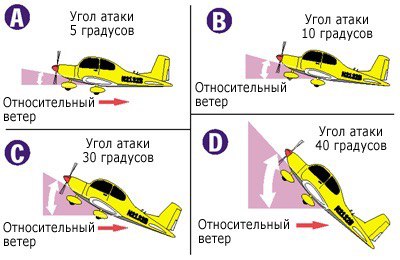

Как же MCAS определяет, что нос пора опускать? Очень просто - ориентируясь на датчики "угла атаки" (разница между направлением носа самолета и направлением движения самолета).
А датчики могут выходить из строя.
И тогда MCAS сходит с ума, она просто упорно, каждые несколько секунд направляет нос самолета в землю, не объясняя ничего пилотам и не давая шанса на спасение.
