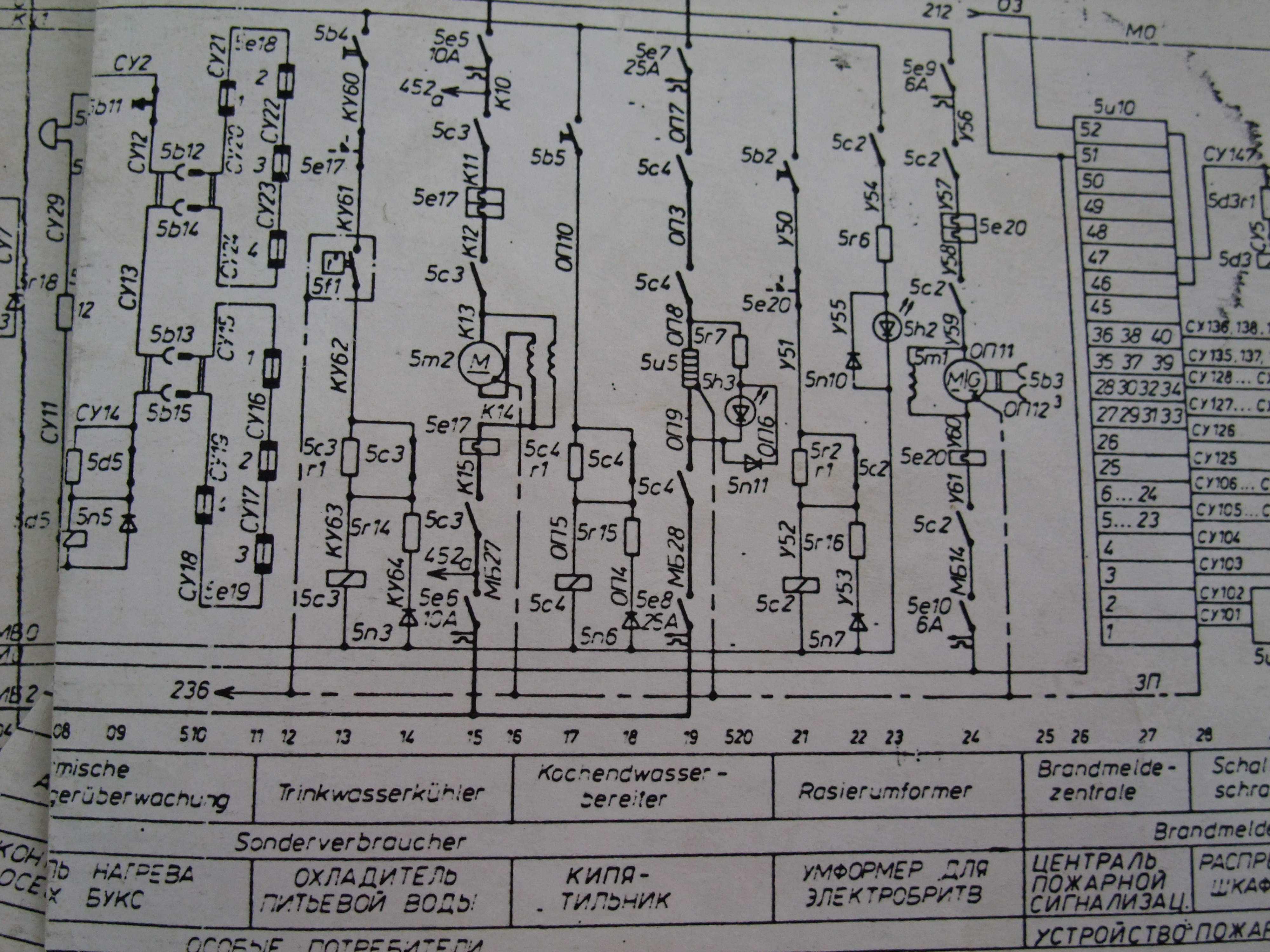

В порядке развлечения-фрагмент схемы Аммендорфа оригинал: (как бы спутать его с чем-то надо постараться).
