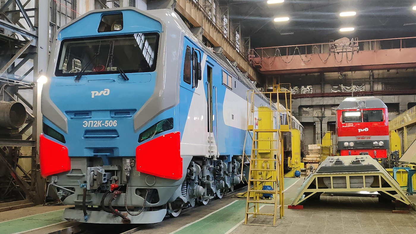

#826861 Михаил И 13 фев 2025, 19:23
Пишут что это, вроде как, первый ЭП2К с СМЕ, из внешних отличий пока виден только третий рукав.
