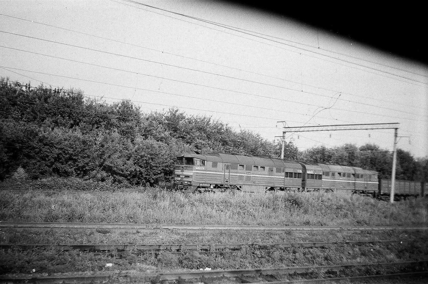

#857563 v_gildenberg 12 май 2026, 11:59
Ст. Иловайск. 80-е года. Фото утащил с одного вражеского ресурса, к сожалению, автор пока неизвестен. Фото утащил, так как оно мне здорово напомнило ст. Балашов-1 (со стороны грузового парка) ::-[:
