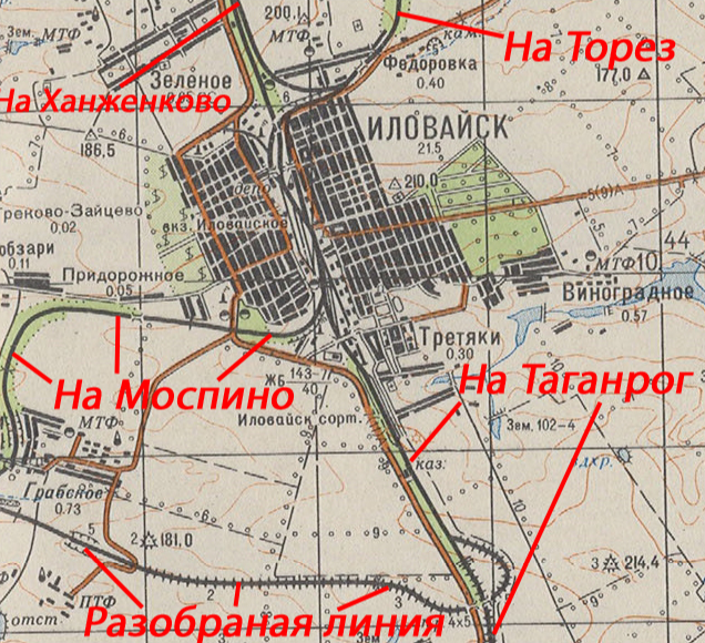

#858381 Kalmius 18 май 2026, 14:34
Вложение \2 больше недоступно
Ст. Иловайск. 80-е года. Фото утащил с одного вражеского ресурса, к сожалению, автор пока неизвестен. Фото утащил, так как оно мне здорово напомнило ст. Балашов-1 (со стороны грузового парка) ::-[:
Если не ошибаюсь приёмо-отправочный парк, состав или с / на Каракубу, либо пришёл / с / или на Моспино и по ещё тогда существующему мосту над главным 2-х путным ходом, попал на этот парк. Но там пейзажи и парки однотипные, такой же практически вид и по левую сторону и по правую, если ехать на Таганрог. Но то, что это южнее Иловайска это да, северная сторона там совсем иные виды.
