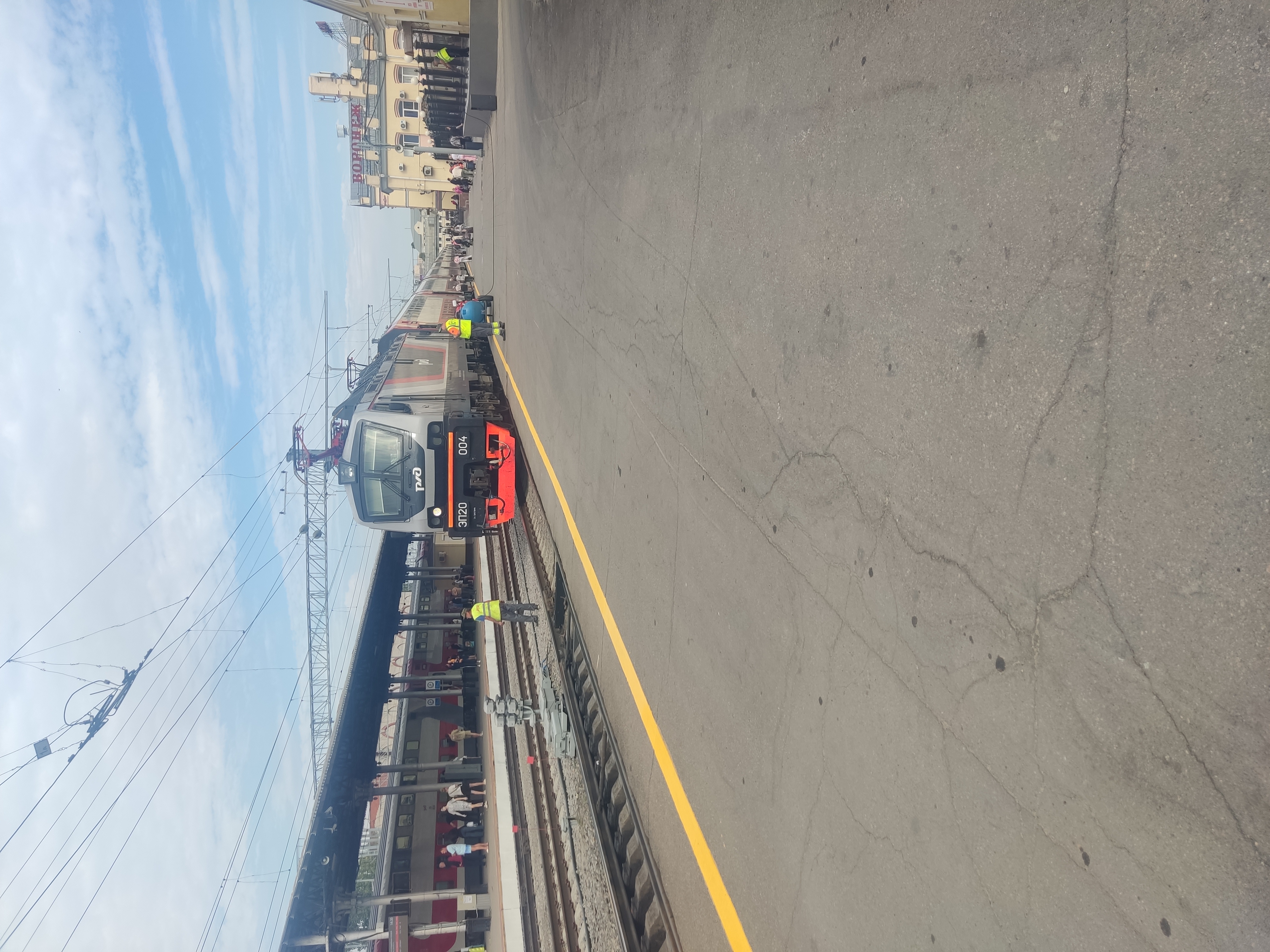

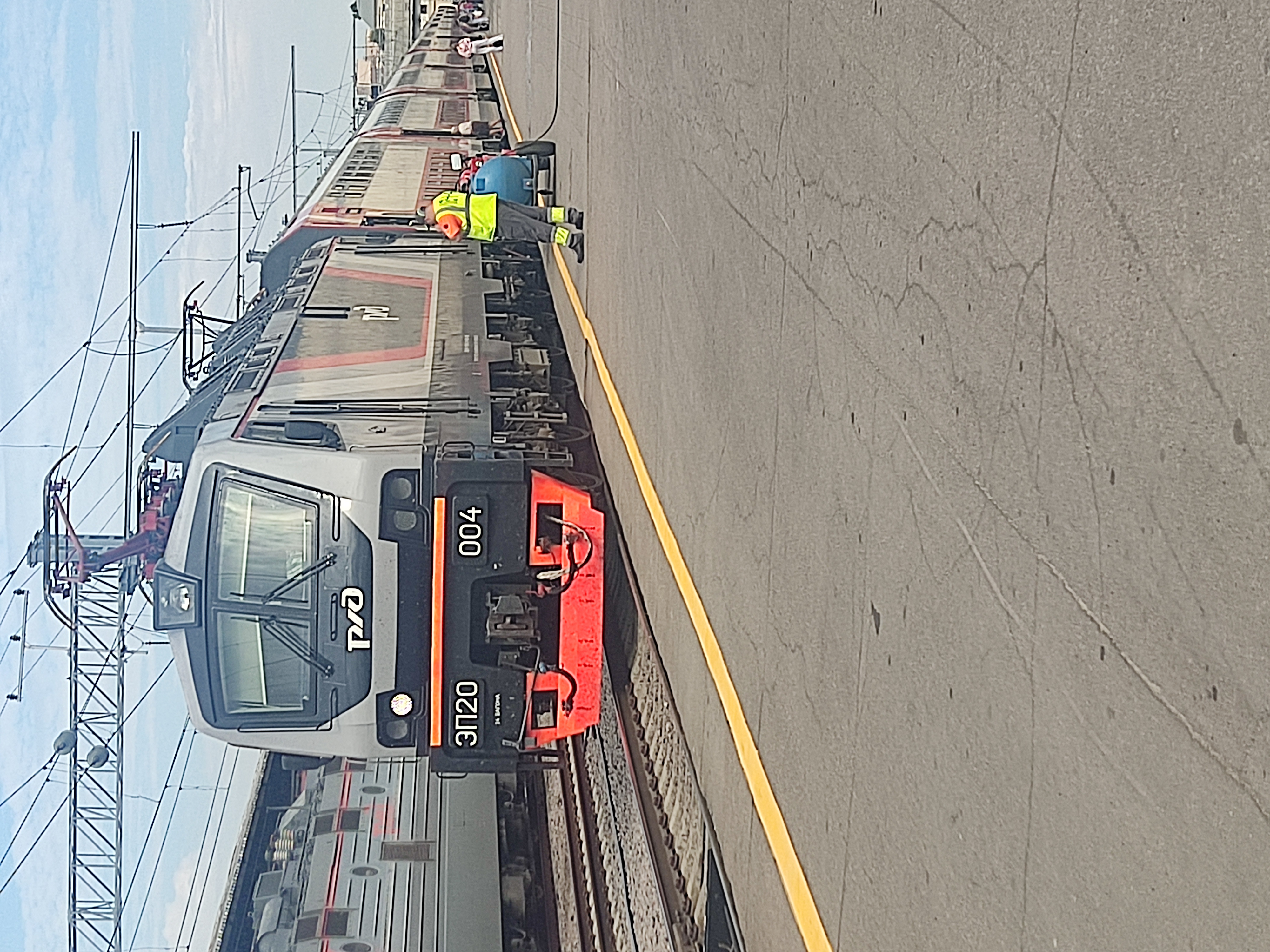

#869341 Придача 02 сен 2026, 17:23
Сегодня утреннюю Воронежскую двухэтажку привез из Москвы ЭП-20(004) с двумя поднятыми пантографами :=-O: я как то раньше не замечал такого, даже сфоткать решил :*DONT_KNOW*:
