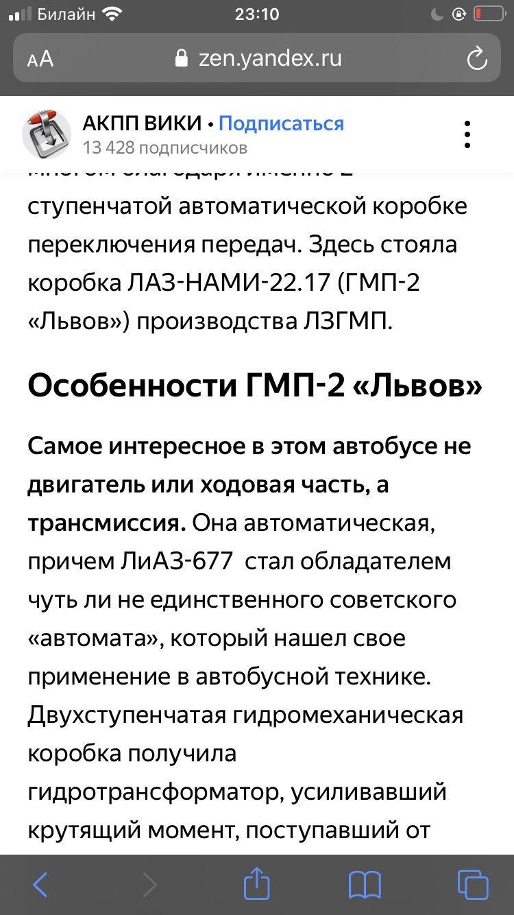

Вот Вики ещё пишет про него в кавычках :
А вот уральцы пишут про него в целом верно, но опять путаясь про автоматические коробки , но называя саму коробку правильной . Год 2011
Итог- автоматическая трансмиссия - не равно коробке-автомат .

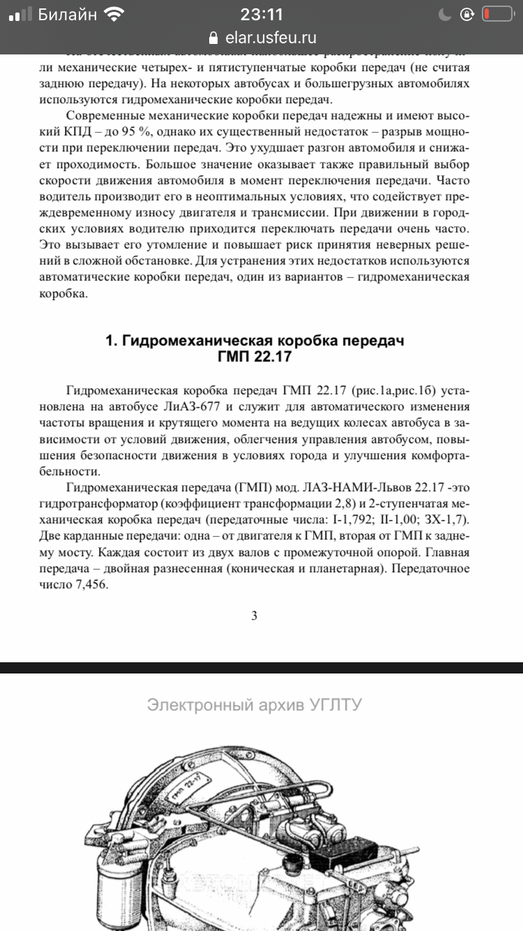

хорошо , давайте заглянем в современный учебник устройства автомобиля, рекомендованный для вузов. Сначала глянем содержание, а потом главу об автоматах
#699696 Колхозник 28 ноя 2021, 00:26
Итак, гидромеханическая передача в параграфе под названием автоматическая трансмиссия
#699706 Колхозник 28 ноя 2021, 01:03
Если просто, то механическая трансмиссия - это три педали, а автоматическая трансмиссия- это две педали.
В лиазе 677 было 2 педали. Значит речь идет об автоматической трансмиссии.
В ней нам интересен лишь раздел гидромеханической передачи
Из скана учебника становится понятно, что коробка там действительно механическая.
Поэтому относительно лиаза 677 ( и кстати моей киа к5 ,и бывшей бмв ,и бывшей шкоды октавии , и большинства остальных современных автомобилей с гидротрансформатором) корректнее говорить что они с автоматической трансмиссией
