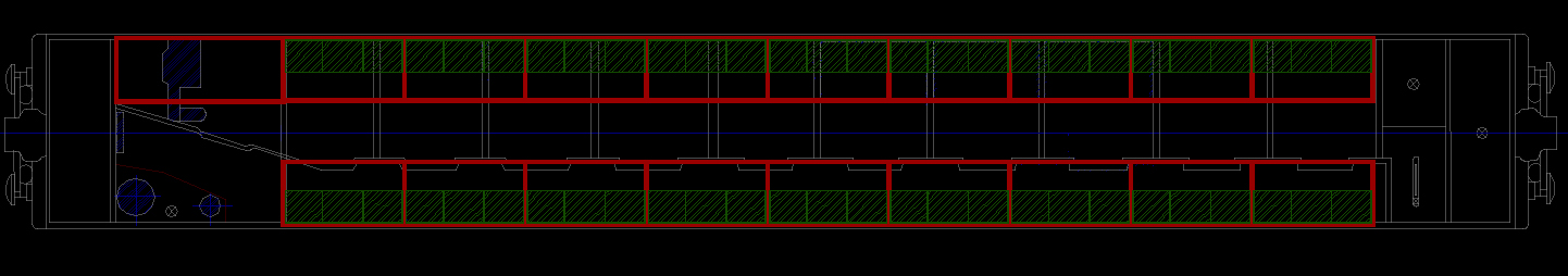

Не хотел открывать новую тему для этого, далее будет не про альтернативы плацкарту.
Стало интересно, насколько востребовано желание перемещаться в отдельном купе одному-двоим пассажирам более бюджетным способом, нежели выкуп купе в люксе (про обычную 4-х местку не говорю, получается дороже)?
Я тут прикинул, если использовать длину нынешнего купейного вагона ТВЗ, распределив мини-купе по бокам и оставив проход в центре, то получим 18 небольших двухместных кают с раскладным нижним диваном, т.е 36 мест.
В таком случае, выкупив всего одно лишнее место, можно путешествовать изолированно по цене места в люксе (с соседом).
По размерам все вполне пристойно - длина дивана в этом случае будет как в обычном купе (и минимум на 10 см больше, чем в плацке), а от окна до стенки с дверью выходит метр, если оставить метровый центральный проход (довольно широкий, кстати).
Для наглядности набросал схему:
Просто интересно, насколько была бы востребована подобная схема среди любителей ж/д транспорта, посещающих данный форум. Заодно хочу узнать, какие у такой схемы недостатки.
п.с. подложка - схема старого купейника, он короче минимум на метр, поэтому как раз второй туалет помещается рядом с первым. Либо делать их тоже по бокам, даже лучше получится, и еще пара отсеков для мусора влезает.
#209780 SM@TRON 06 дек 2013, 20:55
AlexPaen:Просто интересно, насколько была бы востребована подобная схема среди любителей ж/д транспорта, посещающих данный форум. Заодно хочу узнать, какие у такой схемы недостатки.
Имхо, недостаток тут один - ширина "шага окон" в существующей линейке вагонов ТВЗ, и соответственно, длинна подобных "боковых купе" будет ничуть не больше чем длинна стандартной "боковушки" в плацкарте. А если окна заваривать через одно (как в ТВЗшных люксах), то соответственно - кают будет меньше, а значит и возможных мест. Что будет не выгодно для РЖД и ФПК (т.к. возможных паксов будет меньше).
#209790 AlexPaen 06 дек 2013, 21:41
SM@TRON:
Про окна я думал как про единственное ограничение, так как расстояние обусловлено силовым набором.
Но я не знаю, насколько это препятствие сильно технологически и можно ли его без больших проблем обойти.
А длина боковушки всего 175 см, что нормально для Тайланда, а не нас. Хотя ездим же как-то до сих пор и будем еще, судя по всему, долго :)
#209822 Lully 07 дек 2013, 11:45
Насчет конструктивных нюансов ничего не скажу, ибо не специалист в этом ::-[: , но вот сама идея показалась мне интересной. ИМХО, 2х местные купешки эконом-класса были бы вполне востребованы, т.к. % путешествующих вдвоем (по личным наблюдениям, конечно, официальной статистикой не обладаю) достаточно высок среди всех категорий пассажиров (командировочных, едущих на отдых, в гости и ты пы), да и желающие выкупить 2е место и ехать без попутчиков тоже найдутся.

#210426 ktdn 11 дек 2013, 10:21
SM@TRON:Что будет не выгодно для РЖД и ФПК (т.к. возможных паксов будет меньше).
Думаю, в этом то проблемы не будет. Класс получается что-то среднее между 1-ым и 2-ым, ну и цену поставить где-то посередине. А вот что невыгодно, что такой вагон заберет массу паксов с СВ и М.
Ведь что сейчас происходит с плацкартом vs кушетки? В некоторых случаях пассажир, вполне готовый оплатить даже СВ, берет плацкарт. А это невыгодно. А вот в случае кушеток такого не будет.
