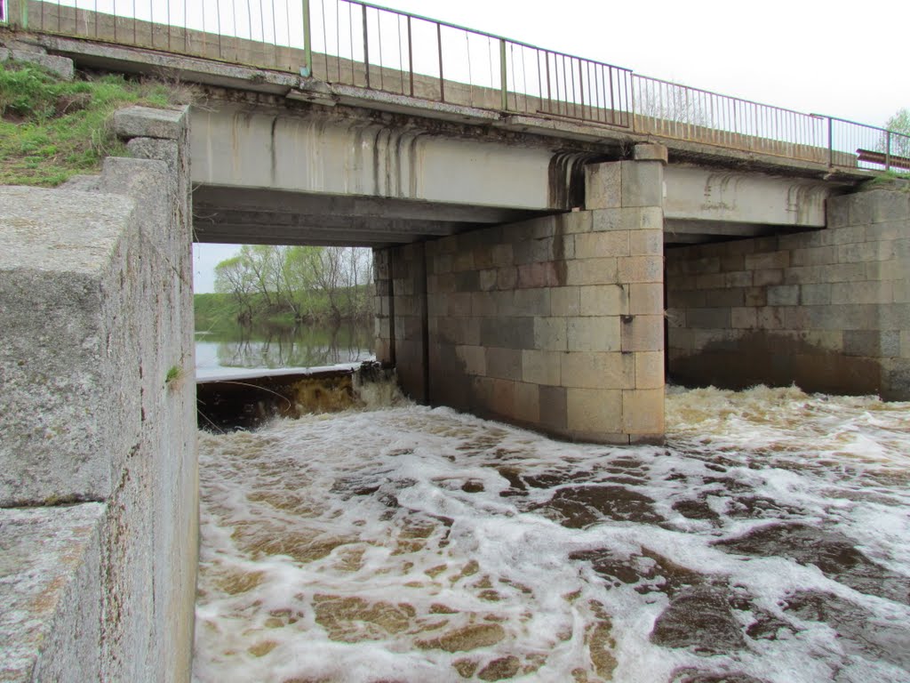

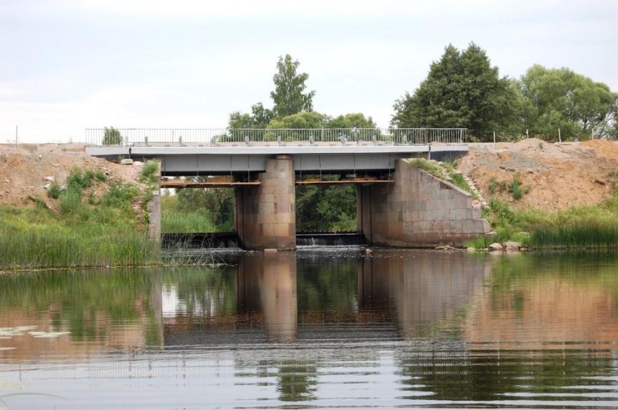

#407044 leha7729 12 дек 2016, 22:40
Exval: Именно поэтому при строительстве новой линии на трассе искали источники «мягкой» воды, чтобы тут же запроектировать станцию, где паровозы могли бы набирать эту, такую полезную им отсутствием накипи воду.
Один из таких источников я видел летом 1975 и 1977 годов в деревне Давыдово, в 3,7 км от станции Кулицкая ОЖД. Небольшая речка Кава там перегорожена плотиной. Лишь 30 лет спустя узнал из интернета, что это - часть системы водоснабжения станции, сооружённой в 1850 году. Сейчас это обычный мост. Затворы демонтированы, но водосброс сохранился.
Источник: http://images.esosedi.ru/most_cherez_kavu/52291380/index.html#lat=56997652&lng=35729168&z=15&mt=1&v=1
Источник: http://nord-traveller.livejournal.com/6694.html?thread=34598
