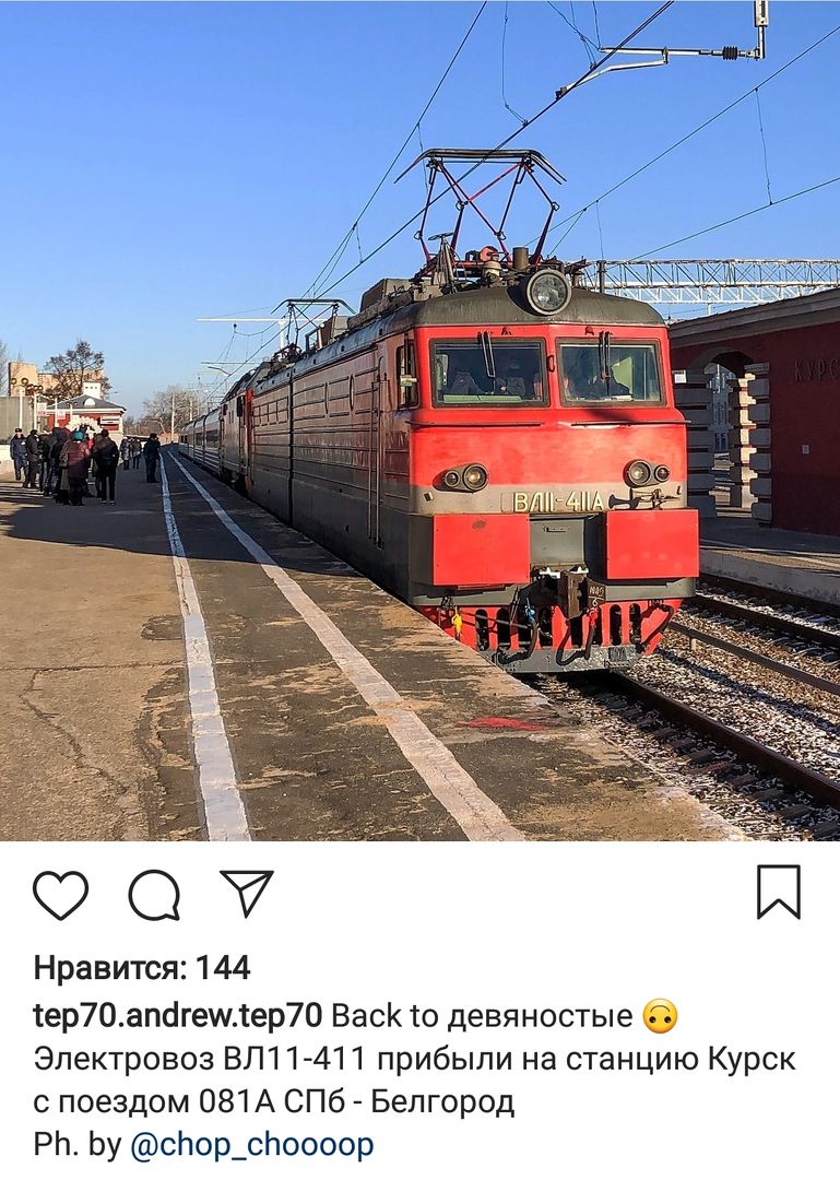

#510877 Kuryanin 07 дек 2018, 01:26
В реале так было? :=-O: Фото загружено 29 ноября.
#510899 Маклауд 07 дек 2018, 12:42
Камаз он и в Африке КАМАЗ ... Уже на форуме всем понятно что машину насилуют и она не вытягивает после М. Курской... (Эпкашка)... В следующий раз поморозят пассажиров......Зимой то! В Тчэ-31 уже бригады на Москву как в "последний бой" отправляют... А график то 81\82 далёк от "Ястребов"... Вот Вам и " хорошая"машина... ::-!:
P.S. Одно но... На высокой платформе 1пути ст. Курск 10 вагонов помещается.. А на фото поезд или ещё не остановился... Илли это не 81й...
#510923 Kuryanin 07 дек 2018, 19:10
Да, не остановился еще. Под ЭП2К ходят лишь только питерские. 81 только по свету, 119 приходит уже в темноте.
#510926 Liski 07 дек 2018, 20:00
Маклауд: Камаз он и в Африке КАМАЗ ... Уже на форуме всем понятно что машину насилуют и она не вытягивает после М. Курской... (Эпкашка)... В следующий раз поморозят пассажиров......Зимой то! В Тчэ-31 уже бригады на Москву как в "последний бой" отправляют... А график то 81\82 далёк от "Ястребов"... Вот Вам и " хорошая"машина... ::-!:
Вот вы много раз ездили по 17 вагонов с 700-ми белгородскими? Думаю, ни разу, большинство рейсов 10 вагонов, в редких случаях 14 вагонов. А у этого поезда практически такой же график, как у скоростников, а составность 14 - 17 вагонов. Зачем так сделали - не знаю.
#510927 Маклауд 07 дек 2018, 20:48
Нет. Не такой же ... У них времени больше... Но эп2к всё "сьедает". Белгородцам СЕЙЧАС тяжело а снового графика будет ещё тяжелее... ( буксучая машина.тупая на разгон.со слабыми токоприёмниками). С 742 раз ехал 15 вагонов. Было тяжело во всех смыслах...8/10 вагонов только 745/746... И то в некоторые дни-14. Самый тяжёлый на разгон поезд. Самый лёгкий 743/744...
P.S. Сейчас посмотрел , а то и сам не знал... У 82го на 46 минут времени хода больше а остановок на 2 меньше чем у 742!!! От Тулы до Москвы 2.12 против 1.58... Разница более чем существенная! :=-O:
#510931 Liski 07 дек 2018, 21:36
Маклауд: Нет. Не такой же ... .
Здесь интересно не общее время хода, а время хода по лимитирующим перегонам. Не мне вам объяснять, что самый сложный участок Орел - Тула. Там помимо кривых еще и множество спусков - подъемов, а на него заложено 1.45 в графике под ЭП2к с 17 вагонами, т.е. такое же время как на 700-е с максимальной схемой 14 вагонов под чс7 или ласточки (время дают от 1.43 до 1.55)..
Маклауд:
Московский узел - это вообще не показатель. Там скорость больше зависит от загруженности пригородными, грузовыми и резервными в конкретное время прохода. Например, Москва - Рязань одни бешеные идут 2.10, другие 2.40, от Рязани и далее скорости уже выравнивают.
