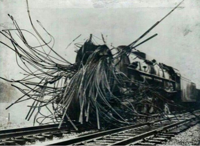

Взрыв котла в паровозе — один из многочисленных бичей XIX века. Несмотря на строгий регламент охраны и ремонта котлов, они то и дело взрывались. Так что работа у машиниста была не только трудная, но и опасная.
Взрывы паровозных котлов были не только в ХIХ веке, они имели место быть и в ХХ веке (практически до конца эксплуатации паровозов на железных дорогах). Так, в СССР были случаи взрывов котлов на паровозах ФД как в 30-е годы (машина была конструктивно сложная и освоить ее в эксплуатации было непросто), так и в 50-е годы - в основном из-за низкой технологической дисциплины локомотивных бригад и ремонтного персонала. Взрывы котлов в СССР были и на паровозах других серий. При взрывах паровозных котлов гибли или тяжело травмировались локомотивные бригады.
#512266 Exval 19 дек 2018, 20:23
ФД был не "конструктивно сложной" машиной, а машиной с конструктивными дефектами. Одним из главных была топка с камерой догорания, которую пришлось делать из-за того, что паровоз потребовали выполнить в европейском "низком" габарите. Ни послевоенные Л и Лв, ни даже довоенный ИС, задание на которые не содержало требования обязательно "уместиться" в европейском габарите, повышенной склонностью к взрыву котла не отличались.
#512270 Кошакур 19 дек 2018, 21:29
Exval: ФД был не "конструктивно сложной" машиной, а машиной с конструктивными дефектами. Одним из главных была топка с камерой догорания, которую пришлось делать из-за того, что паровоз потребовали выполнить в европейском "низком" габарите. Ни послевоенные Л и Лв, ни даже довоенный ИС, задание на которые не содержало требования обязательно "уместиться" в европейском габарите, повышенной склонностью к взрыву котла не отличались.
Объясните, пожалуйста - каким образом наличие камеры догорания влияет на склонность к взрыву котла паровоза ФД? Кроме того, котел паровоза ИС также имел камеру догорания и был унифицирован по основным параметрам и габаритным размерам с котлом паровоза ФД (кроме удлиненной дымовой коробки - которая, будучи короче почти на 300 мм у ФД, ну уж никак не могла способствовать склонности к взрыву котла паровоза этой серии).
Ну, и "вишенка на торте" - камера догорания была также и на прототипах ФД, паровозах Та и Тб американской постройки (в которых никаких ограничений под европейский габарит, естественно, не было). Так что наличие камеры догорания никак не является конструктивным дефектом паровозов ФД и ИС, а является их конструктивной особенностью и, соответственно, никак не влияло на предрасположенность к взрывам котлов у паровозов ФД.
Из отмеченных фактов случаев взрывов котлов паровозов ФД такое случалось из-за пониженного уровня воды и оголения потолка топки при выходе поезда с подъема на спуск. Кроме того, как и на паровозах других серий, основной причиной взрывов котлов у ФД был пониженный уровень воды в котле вследствие невнимательности локомотивной бригады к нормальному питанию котла водой с подплавлением (выплавлением) контрольных пробок топки паровоза. При этом вместо остановки поезда и тушения паровоза с заказом вспомогательного локомотива (неминуемый брак в работе!) локомотивные бригады в этих случаях пытались закачать холодную воду из тендера в котел еще и двумя инжекторами - что и приводило к взрыву котла из-за резкого повышения давления в нем (неминуемое крушение с тяжелыми последствиями!).
