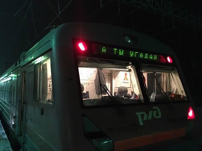

#513773 v_gildenberg 31 дек 2018, 07:27
Маклауд: ::-D: :*THUMBS UP*: Нарушаете правила корпоративной этики...
Пацанам кофе купил - в благодарность они разрешили мне снять их с разными вариациями маршрутного указателя для мемасиков. Номер не влез - не должны их распознать. Хотя если что пойдёт не так, есть план Б. ::-D:
