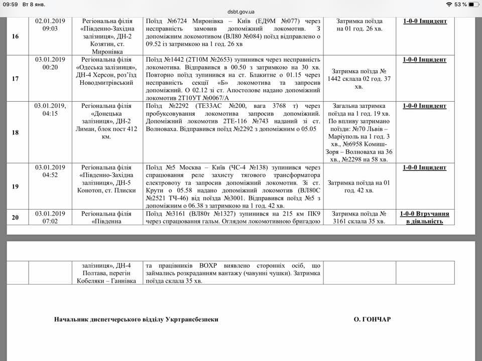

#515339 nataly-m 10 янв 2019, 00:35
[quote]Экс-замминистра инфраструктуры Украины Кава, который обнародовал этот случай, написал в своём ФБ[/quote]
он еще иллюстрацию там разместил
