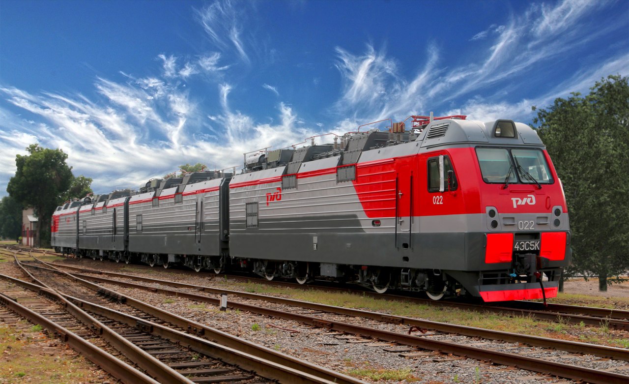

#547232 v_gildenberg 30 июл 2019, 12:28
Новочеркасский электровозостроительный завод (Трансмашхолдинг) - крупнейший в стране производитель грузовых и пассажирских локомотивов. Производственный комплекс завода охватывает весь процесс их изготовления.
Занимает 60% российского рынка магистральных электровозов, а на электрифицированных ж/д СНГ и ближнего зарубежья 80% перевозок осуществляется его машинами. Один из крупнейших работодателей Ростовской области - около 9 тысяч человек.
Именно здесь производят локомотив 4ЭС5К семейства "Ермак" - самый мощный в мире грузовой электровоз переменного тока. Способен водить тяжеловесные поезда массой до 7100 тонн и развивать конструкционную скорость до 110 км/ч.
https://gelio.livejournal.com/242953.html
А вот и он! Электровоз "Ермак" 4ЭС5К. Считается самым мощным локомотивом в мире - 17 838 лошадиных сил. Выпускает Новочеркасский электровозостроительный завод (Трансмашхолдинг).
Очень подходит для того же БАМа с его крайне сложным рельефом и перепадами высот под тридцать метров на 1 км пути, что требует максимально мощной тяги. Особенно если речь идет о составах повышенной длины и массы.
