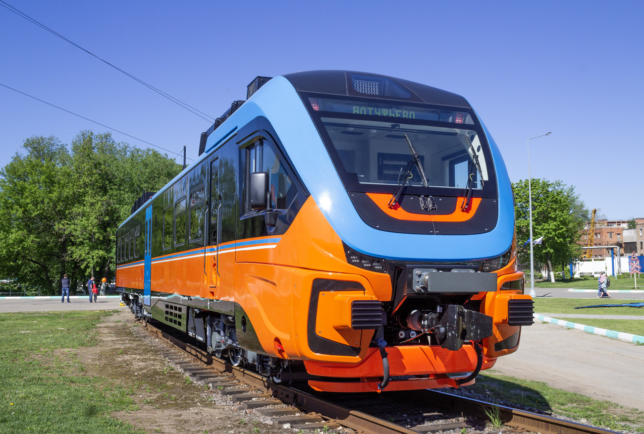

А окрас РА3 какой?

#558370 Маклауд 17 сен 2019, 18:17
Если не ошибаюсь... Но только не белые. С трейнпикса фото.

Я такие в Мытищах видел в понедельник.
#558454 SM@TRON 18 сен 2019, 11:38
Ну так правильно. Там их и производят :8-): ...
