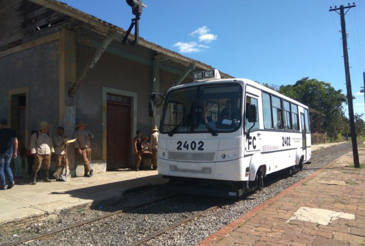

А такой вариант?
РА-26 представляет собой классический автобус на 26 посадочных мест, поставленный на железнодорожный ход. Конструктивная скорость – 60 км/ч.
https://ekb.plus.rbc.ru/partners/5c5d6c ... 20d816060d

#657062 v_gildenberg 25 апр 2021, 08:30
ВЛ80:
А такой вариант?
А зачем нам это надо!? У нас такой автобус вполне может ездить как обыкновенный по дорогам. Первый же вопрос - я смотрю - зачем!? Это вот путейские грузовики ставят на рельсовый ход - потому как к некоторым перегонам не добраться иначе. Глухие безлюдные места . А это ... Обыкновенный автобус , который может ехать и по обыкновенной дороге !?
