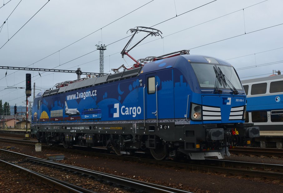

RF7000: дополнительные токоприёмники
Вроде бы в Европе уже несколько лет как пришли к единому токоприемнику на обе системы, нет?

#668268 Иван12 26 июн 2021, 21:15
Exval:
Похоже нет.
