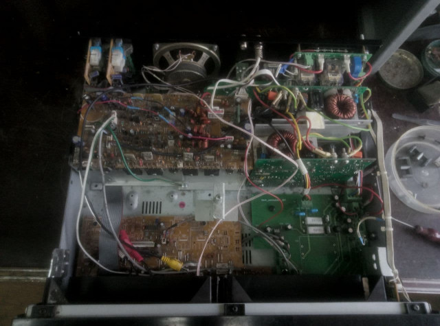

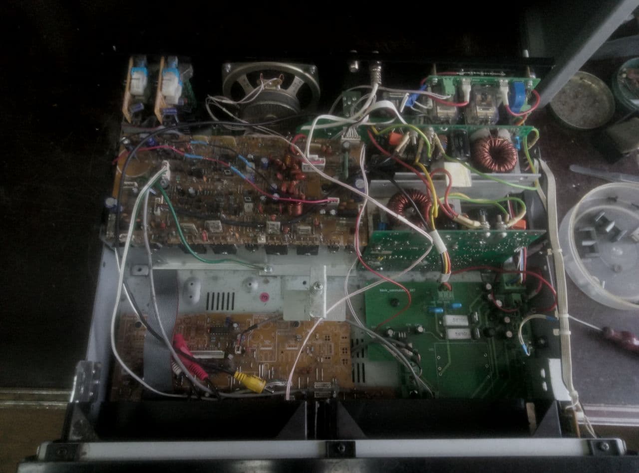

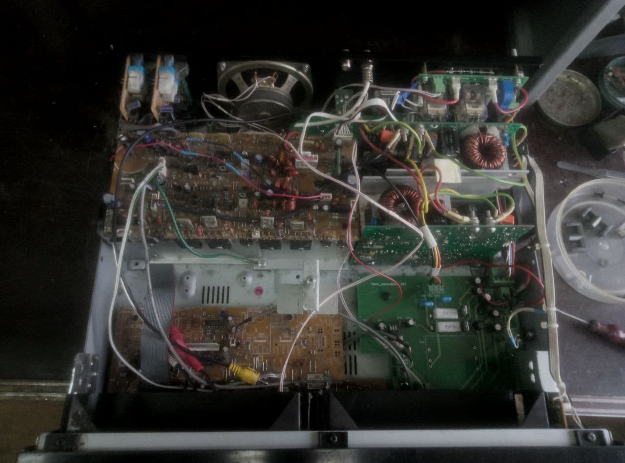

#860826 Стас064 12 июн 2026, 12:03
Тесле: Нашел фотку радиоустановки но в плохом качестве-ОК УНЧ собран на дискрете.
#860828 Tesla 12 июн 2026, 12:13
И это филипс??? На самоделку походит.
#860829 Стас064 12 июн 2026, 12:18
Tesla: И это филипс??? На самоделку походит.
Я написал СОБРАННАЯ НА ДИСКРЕТЕ. Т.е где какая плата ты, думаю, поймешь даже в таком качестве. Если интересно-коробку Фили я тебе сфотаю на работе-лежала одна ждала решения. Это ответ на твою реплику-типа соберите на 8101-02. Вот собрали-только на импорте рассыпухе.Иллюстративное фото. Ему 6-8 лет.
#860830 Tesla 12 июн 2026, 12:21
Не совсем "рассыпуха" - видно и микросхемы, и специализированные микросборки над мощными транзисторами.
#860832 Стас064 12 июн 2026, 12:28
Tesla: Не совсем "рассыпуха" - видно и микросхемы, и специализированные микросборки над мощными транзисторами.
Ну так а Филя-минимальная обвязка и фсё. Десяток деталюшек. Оцени просто масштабы. Коробка стала просто пустой. Если не знаешь, что это, никогда не догадаешься где спрятан усилок на 200-300Вт. Транс на его фоне выглядит просто Эверестом.
