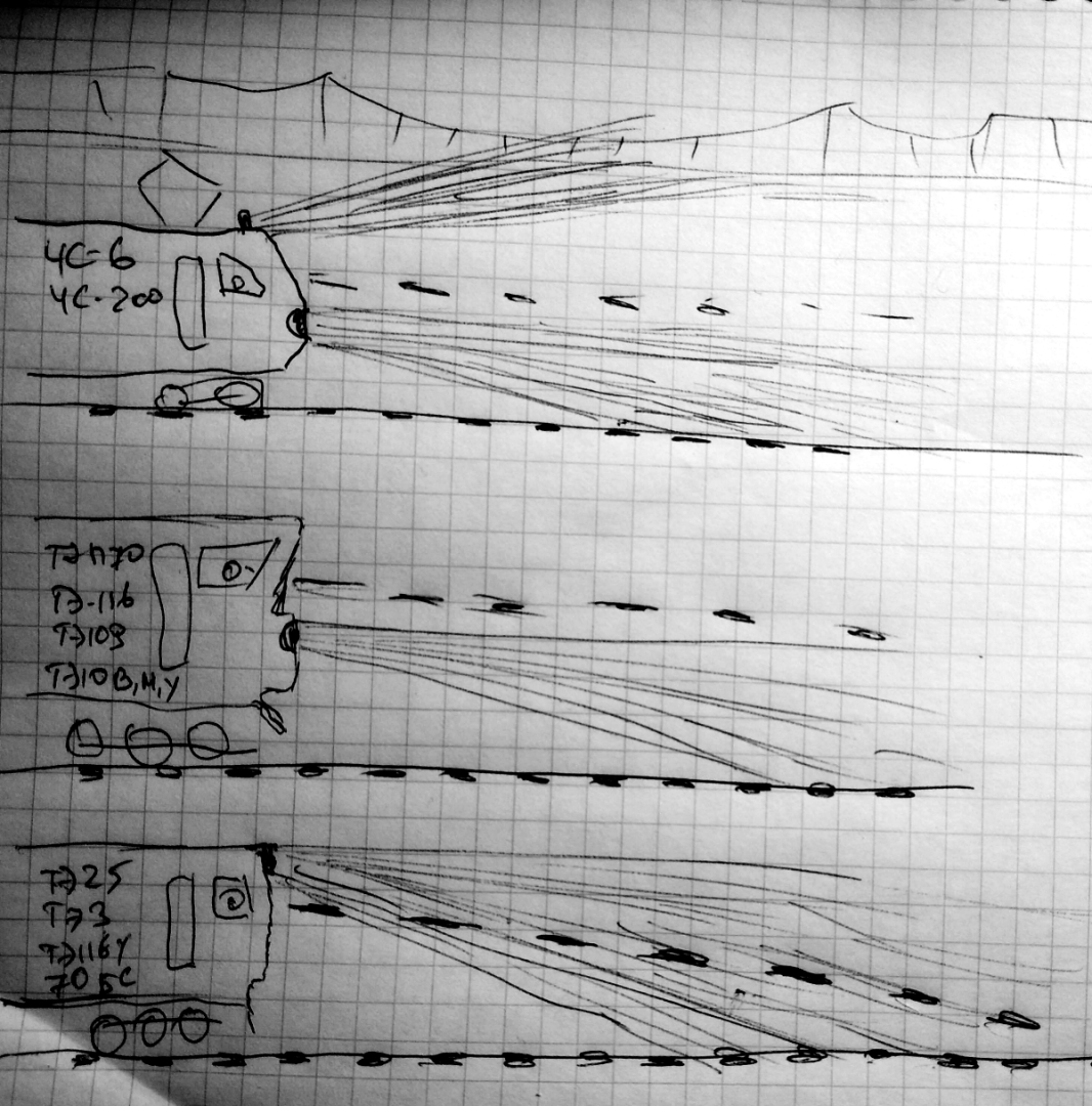

#638343 SHOMAS4416 16 янв 2021, 21:29
AlexPaen: Давно хотел узнать, чем мотивировались конструкторы, помещая прожектор на тепловозах в 70х под лобовое стекло, а не над? И почему от этой практики отказались.
Проводились исследования, которые установили, что при установленном прожекторе на крыше, машинист смотрит сквозь его свет, что повышает его утомляемость, по этому с конца 60х начали его ставить под лобовыми стеклами, при правильной его настройке, взгляд идет паралельно лучу и его не пересекает, тепловозы ТГ16, ТЭ109, ТЭ10В,М,У, ТЭ116, ТЭП70, ЧС6,ЧС7,ЧС8,ЧС200 а это более 8000 локомотивов, причем на ЧС6,200 установлено 2 прожектора для освещения пути под лобовым, и освещения конташки на крыше.
#638354 Ластовка М.О. 16 янв 2021, 22:33
Утомляемость в 12-ти часовую смену от прожектора, полярная ночь что ли? :=-O:
#638374 SHOMAS4416 17 янв 2021, 00:28
Если стоять в основном то конечно не утомляет.
18.01 2021 восход солнца 9.39, закат 16.38 (астрономы подсказывают), если погода ясная накидываем по часу на сумерки, в итоге 7часов + 2 сумерки, получаем 15 часов тёмного времени, а если пасмурно то само собой минус 2 часа сумерков другую сторону и того примерно 18 часов темноты. хорошо что зима пришла и снежная чуть чуть, ночью со светом проще.
#638382 Ластовка М.О. 17 янв 2021, 09:23
Т.е. сейчас стали выпускать технику более утомляемую, так получается по твоему мнению? Ведь, прожектор пошел сверху :;-):
Странно, что за 20+ лет я не заметил этого, работая с тем и тем, на линии ::-X:
