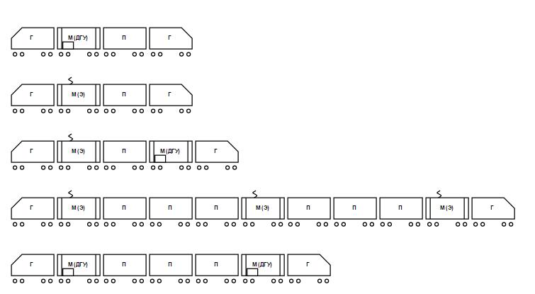

#401376 AlexPaen 09 ноя 2016, 13:44
Вспомнил старую темку, видя как придумывают разные маршруты и электрифицируют линии, решил тоже немного поковырять в носу и выдать концепцию универсальной моторвагонной тяги на замену имеющемуся зоопарку.
Суть в том, чтобы получить достаточно современный и недорогой поезд под разные виды тяги с максимальной унификацией. Например, для превращения из электропоезда в дизельпоезд необходимо лишь сменить моторный вагон электропоезда с токоприемником на такой же моторный вагон с ДГУ на 1000кВт.
Головные и прицепные вагоны у такого поезда абсолютно одинаковы.
ДГУ, АТЭД и преобразователи лицензируются с последующей максимизацией доли локализации. В случае, если двухсистемность потребует заметно большей стоимости оборудования, изготавливаются моторные вагоны под один из родов тока.
Также можно было бы собирать гибриды типа ДТ1, комбинируя моторные вагоны с ДГУ и токоприемником.
Комплектацию вагонов можно производить как пригородного типа, так и регионального.
#401383 Exval 09 ноя 2016, 14:10
Одно замечание: состав в любом случае не должен быть слишком длинным, 3-4 вагона - это максимум. При необходимости нарастить его вместительность лучше прибегать к сцеплению 2 (или даже 3-х) составов по схеме "голова к голове".
При такой компоновке минимум получается трехвагонный. Головные секции из-за поста управления и аппаратуры всегда дороже, а вместительность имеют меньшую, поэтому делать сцепки разумно только при необходимости иметь гибкое изменение составности в процессе ежедневной работы. Это у Штадлера составностью играть трудно, а у Дезиро невозможно из-за конструкции переходов и уникальности секций, в наших условиях я не вижу причин идти тем же путем. Наоборот, сделать независимые вагоны, сцепленные Шарфенбергом и полугерметичными суфле, чтобы составность было менять легче и быстрее, чем в современных ЭД4М.
#401415 Exval 09 ноя 2016, 17:11
AlexPaen: При такой компоновке минимум получается трехвагонный.
Ну и вполне достаточно, в принципе. Пассажиры-то как раз объективно заинтересованы в небольших поездах.
