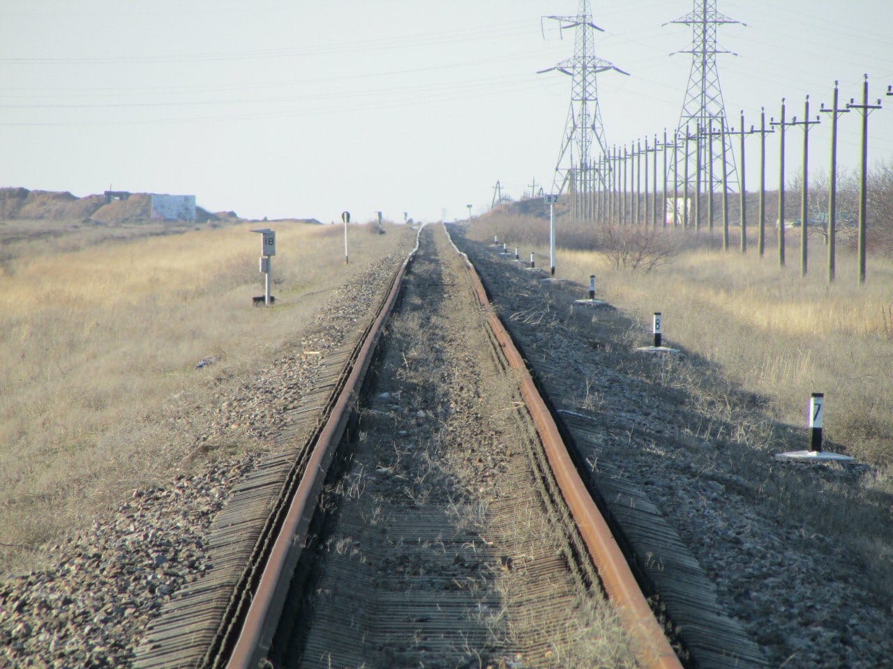

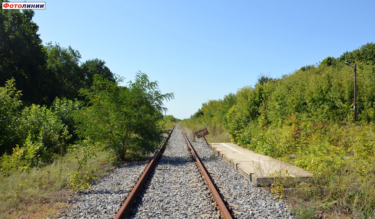

Пока по стране сокращаются поезда (а где-то уже настолько сократились, что и движения нет вообще), хотелось бы с чисто общеобразовательными целями познать великую истину.
Вот есть, к примеру, некий "сферический в вакууме" участок железной дороги, который перестал использоваться, но не законсервирован. Взять хотя бы расположенный на российско-украинской границе участок Армянск-Вадим (фото 1) или Псёл-Готня (фото 2).
Движения там нет давно, рельсы проржавели, но, судя по всему, консервации не было. Есть ли какой-то регламент (протокол), который используется при принятии решения о пропуске по такому участку состава, если вдруг действительно приспичит? Или раз участок перестал использоваться, то стараются на него лишний раз ничего не направлять?

Я не понял, что там с пикетами. 100 м же.
Если это от телевика, почему остальные угловые размеры не совпадают?
#595084 Dionysos 09 апр 2020, 18:57
Так и столбы как понатыканы. И шпалы. Телевик, конечно.
Собственно, и пути не настолько кривые ))
