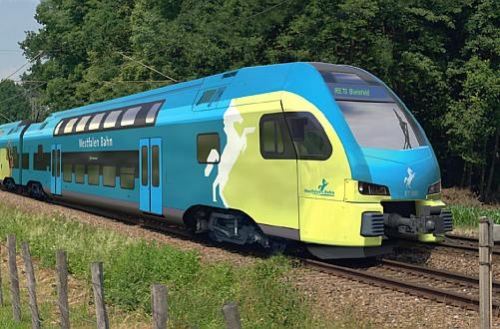

наш KISS
европейский KISS
#263158 transsibFAN 10 окт 2014, 21:12
Так у последних европейских KISS для Германии и Швейцарии такая же удлиненная морда:
Цифр по длине их вагонов не нашел, но по грубым прикидкам должно быть поменьше аэроэкспрессовского - где-то 25 м.
Более вероятно какое-то ограничение по кривым малых радиусов, поскольку поезда проектировались для работы на конкретных участках небольшой протяженности и можно было исходить из минимального радиуса на них.
