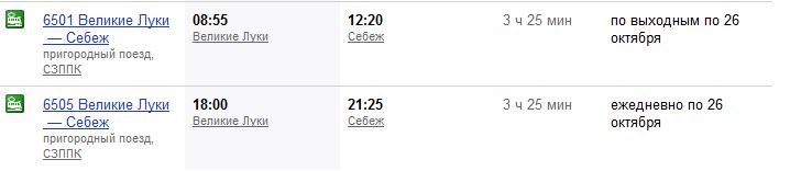

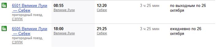

#203622 balberov 25 окт 2013, 09:43
ТЭП-70:"Уведомление об отмене 18 пар пригородных поездов прислано в администрацию Псковской области по ошибке и будет отозвано. Об этом сегодня, 21 октября, сообщили в пресс-центре региональной Администрации.
Ранее сообщалось об отмене с 27 октября пригородных поездов по следующим маршрутам: Псков — Пыталово — Псков; Псков — Печоры — Псков; Великие Луки — Себеж — Великие Луки; Дно — Псков — Дно; Новосокольники — Великие Луки — Новосокольники; Дно — Новосокольники — Дно; Великие Луки — Назимово — Великие Луки; Новоскольники — Невель-2 — Новосокольники."
http://www.pskov.ru/press/21.10.13/38227
Не знаю - не знаю...
#203629 af1461 25 окт 2013, 11:21
Могут в последний день выпустить телеграмму на восстановление поездов обычным расписанием, как уже не раз в таких случаях бывало.
