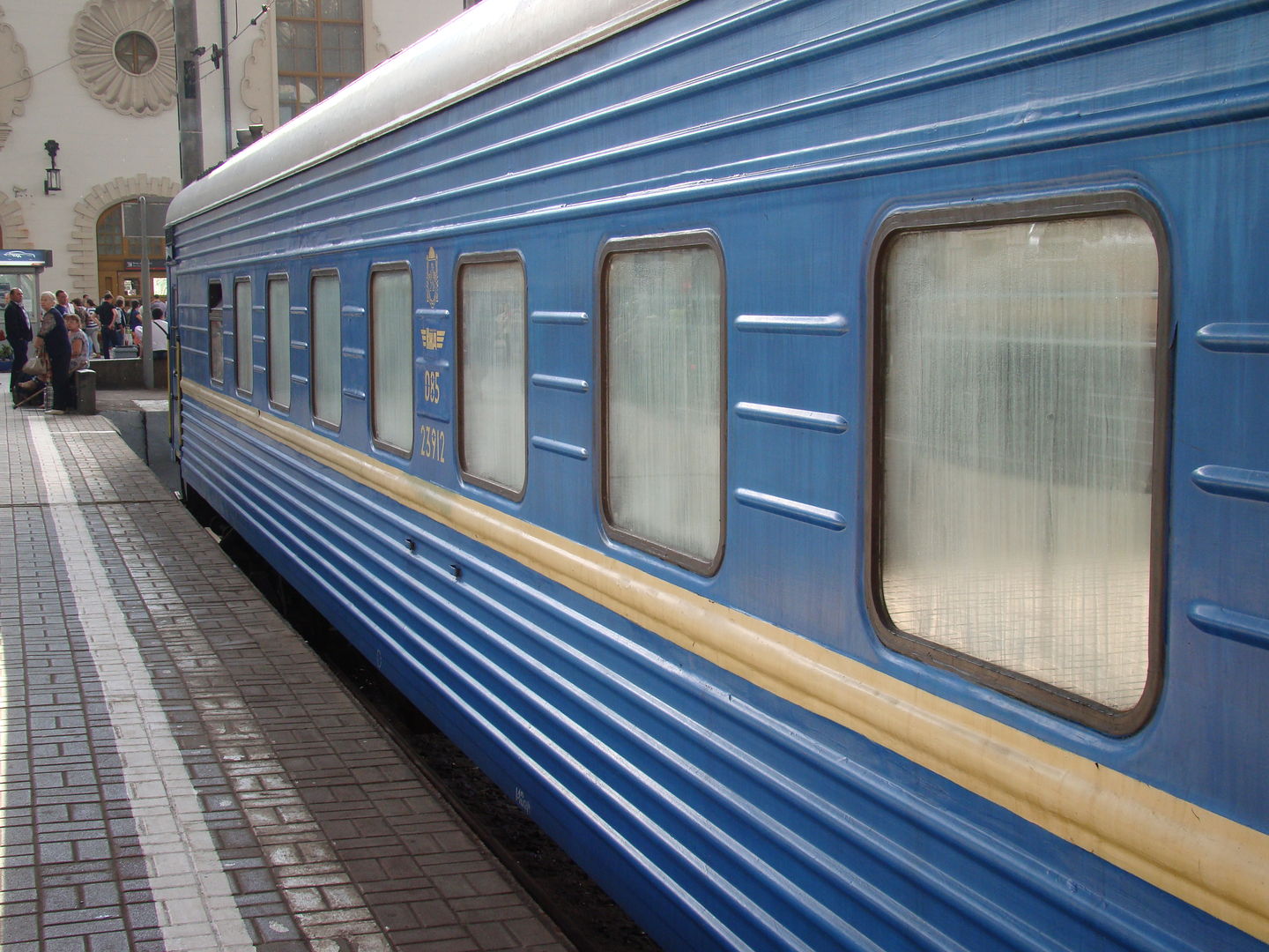

Вагоны этого поезда - это что-то. С одной стороны был приятно удивлен, что у УЗ имелись плацкарты постройки ТВЗ 1999-2001 годов (именно такие плацкартные вагоны были в составах поезда на двух берегах). КВЗ-шных вагонов не было! Купе - шоколадные аммендорфы и там и там по вагону. Но вот как они эти ТВЗ-шные плацкарты умудрились довести до такого состояния - это даже вопрос! Отдельная песня - стеклопакеты. Все с замененными стеклами. Причем кустарно замененные. Следствие - аквариумы (поскольку в них между стеклами попадает вода), пар внутри (поскольку вода испаряется на солнце) и просто отсутствие герметичности. Вот так выглядел наш вагон перед отправлением из Москвы (к слову точно также оно было и по прибытии в порт Кавказ - пар не прошёл, видимость через окно менее 10%):
По другую сторону вагона видимость была нормальная, но видно было, что стёкла кто-то менял. После этого стеклопакетом это назвать, имхо, уже сложно.
Состояние нашего вагона, поданного после переправы, по кузову оказалось гораздо худшим, хотя вагон оказался 2001 года постройки (депо приписки - Керчь). Правда через окна видимость была идеальная.
