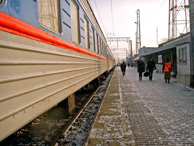

В начале января, выпала "честь" проехаться на этом поезде. Вот каковы впечатления:
1. Дата поездки 3.01.08 Из КМВ в Р-н-Д. Вагон пл.
2. Внешний вид насторожил. Вагоны оказались старыми и разбитыми. Хотя и перекрашенные под "Атомана
Платова". В дальнейшем мои опасения подтвердились.

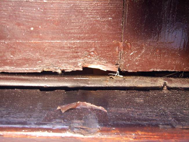

Умывальник старый и раздолбанный. Один из кранов, ели держится на соплях...
В туалете всё старое и ржавое. Крышку унитаза кое как скотчем прицепили, что бы она по дороге не отвалилась :(
Вагоны к зимним условиям не подготовлены. В окнах огромные щели. Пассажиров ждут серьёзные проблемы со здоровьем, после поездки в таком вагоне...
