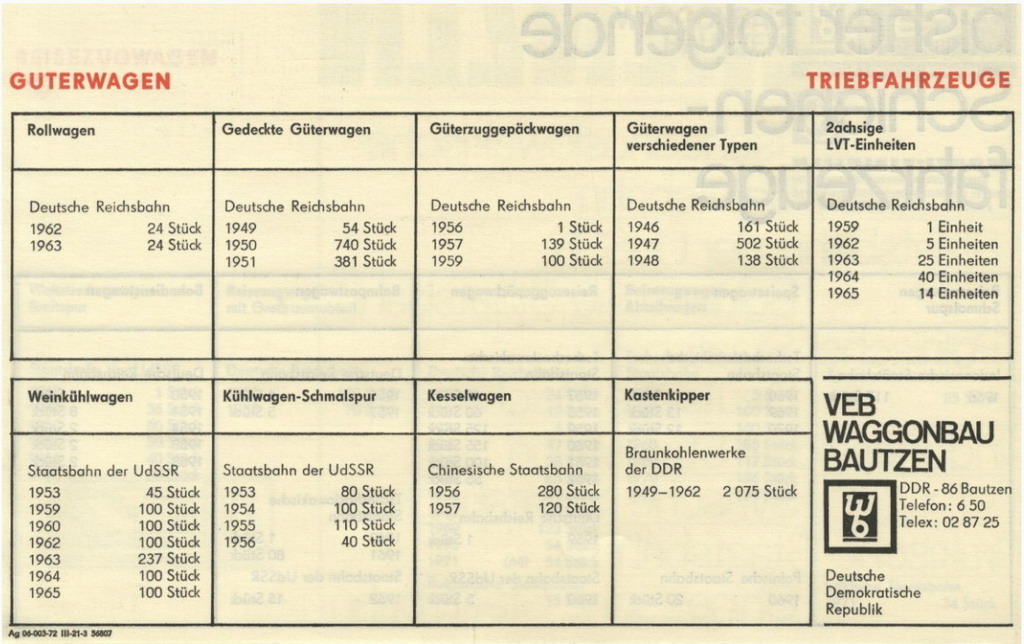

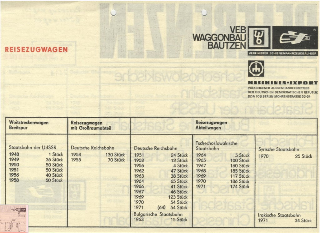

#108989 Wowan 27 июн 2011, 21:15
И ещё эксклюзивчик. Любопытная статистика по Waggonbau Bautzen.
Пассажирские вагоны:
Багажные (gepackwagen) и почтовые (postwagen):
Грузовые вагоны. Для СССР выпущены изотермические вагоны - для перевозки вина на широкой колее и узкоколейные (Schmalspur):
