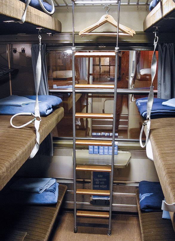

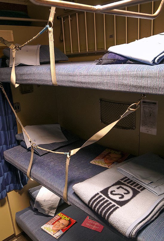

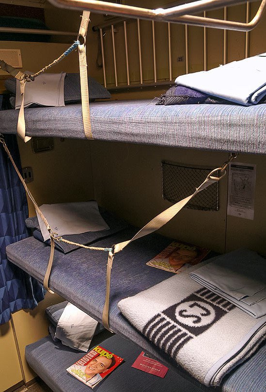

#552522 v_gildenberg 19 авг 2019, 21:40
Немного в продолжение кушетов ;)
Фото уже были ранее ... ::-X:
