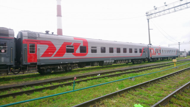

У 15775 внизу вагона кожух интересный. Для чего он? Что закрывает? Разве у 820к были такие? Я такой же кожух видел и на плацкартах, и всегда на вагонах с СК ЖД, у нас на Октябрьской такие мне не попадались никогда.

Это первая модель преобразователя для кондея (УКВ)-производство 2000г примерно. На Северо-Кавказской их было просто море. Теперь ездят единицы-в основном-подмена неисправного вагона из Адлера. В Сибири их много. А так при КВР их заменяют.

Спасибо. А как в этих вагонах обстоят дела с сортиром? ЭЧТК или "гравитационный"?

Начну с конца. В парке ОЖД (СЗФПК) были и есть такие. Вспомните тверские купейные (нештабные) вагоны поезда 17/18 "Карелия" петрозаводской приписки. Период - как минимум первое десятилетие ХХI века. Их в депо было около 15 штук. Все они модели 61-4179, постройки 2000 года. Вот один из них (004 12650) на фото в наши дни. Такой кожух только с одной стороны (под коридором). С другой стороны вагона ничего подобного нет. И да, поскольку про туалеты был вопрос - все эти вагоны в "Карелии" были гравитационные, без ЭЧТК.
