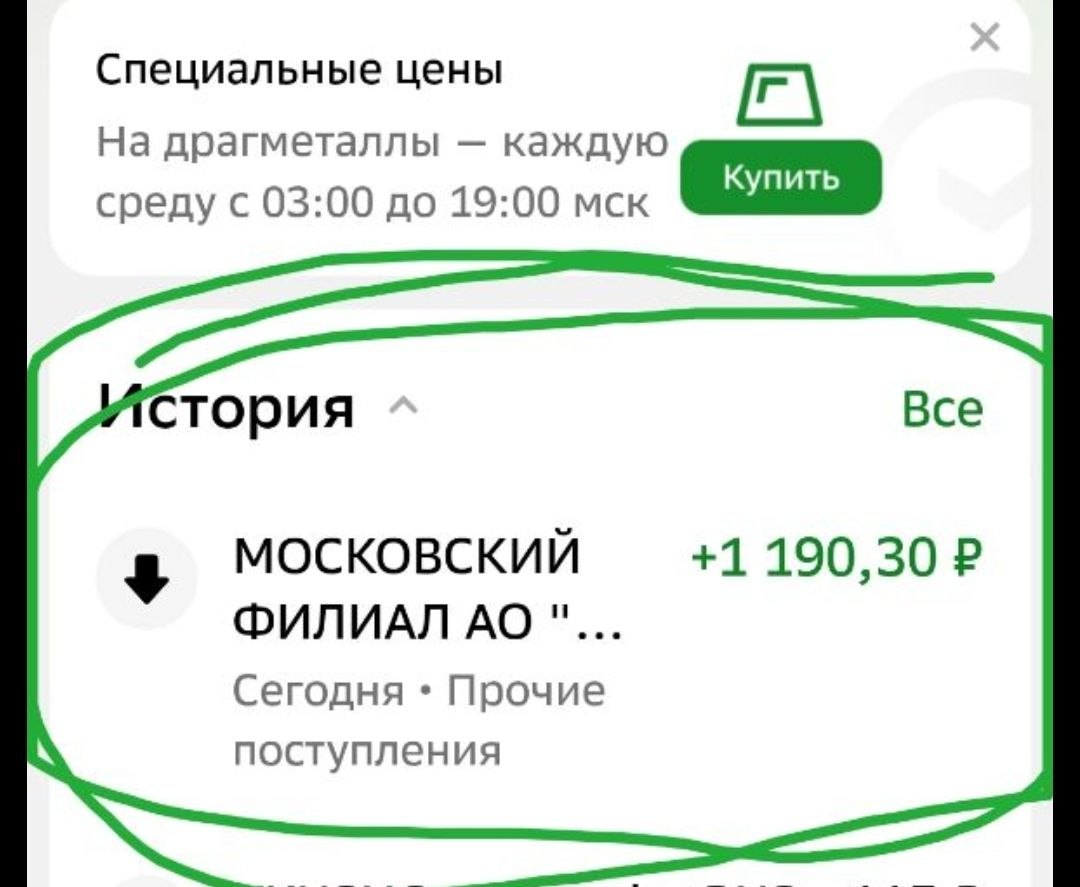

Позавчера зачислили за опоздание поезда, отправлял письмо в Москву 14 февраля, письмо по треку поступило в пункт назначения (Москва), примерно через неделю.Kalmius: 13:58 прибыли на второй путь станции Краснодар - 1.
Стою в кассе, беру справку об опоздании и еду домой. Всем спасибо за внимание.
P. S. в справке фактическое опоздание 4 часа 34 минуты
