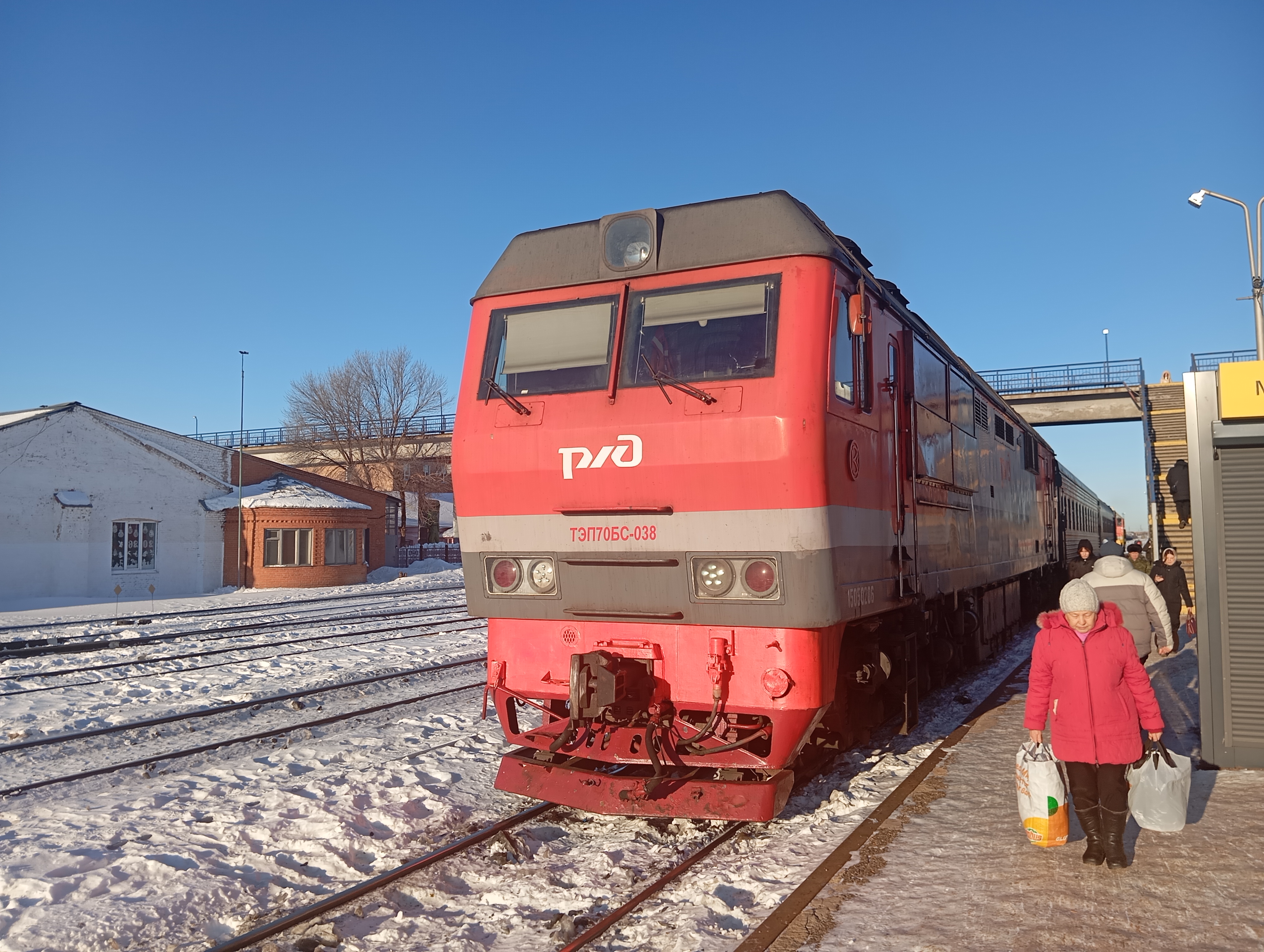

О! Это 2ТЭ116 тащил с Оренбурга значит! Интересно, что они ТЭП70 не отправляют? Да, Новоперелюбская -суровая станция....

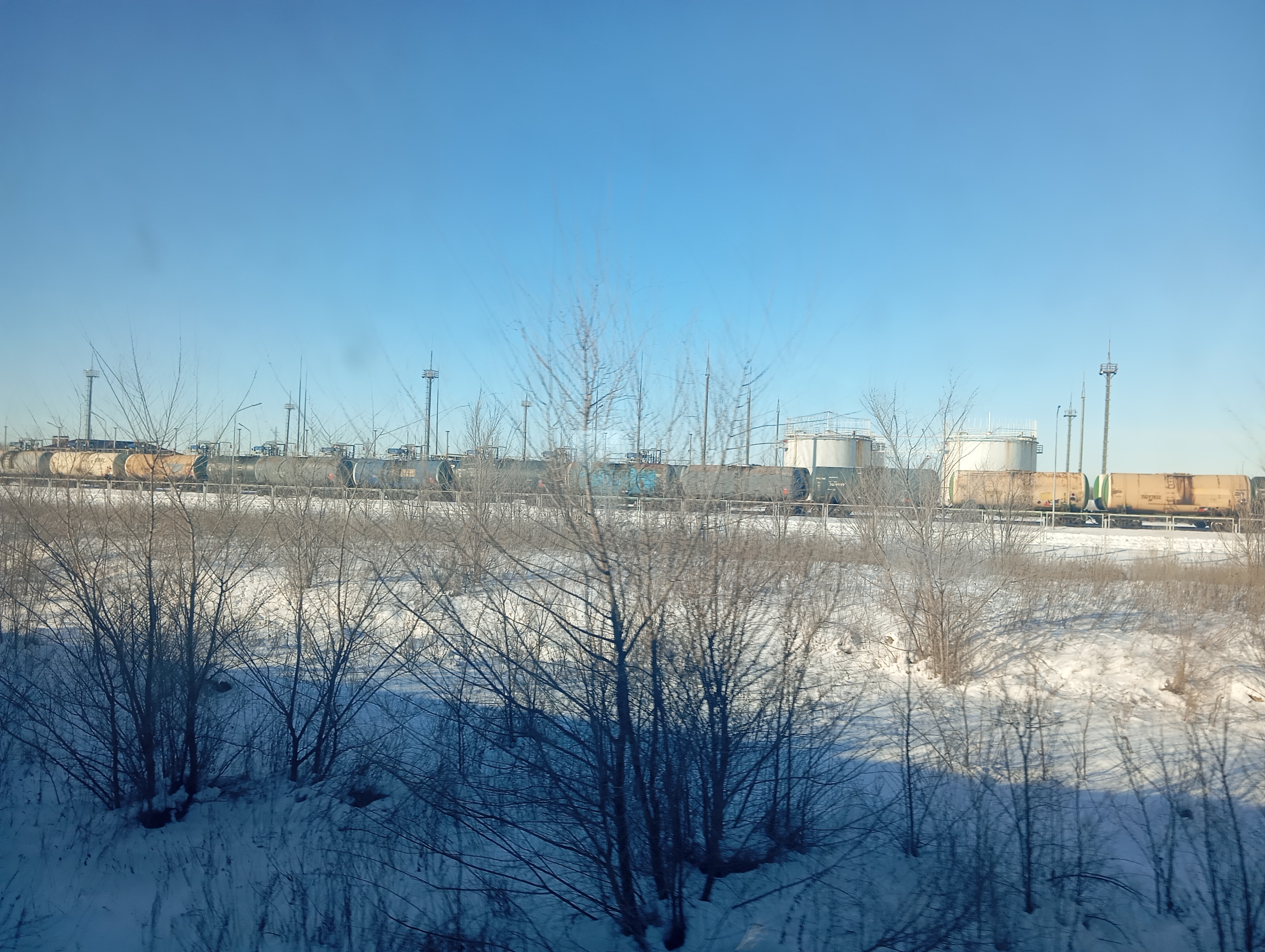

От Бузулука на запад несколько станций с цистернами на подъездных путях.

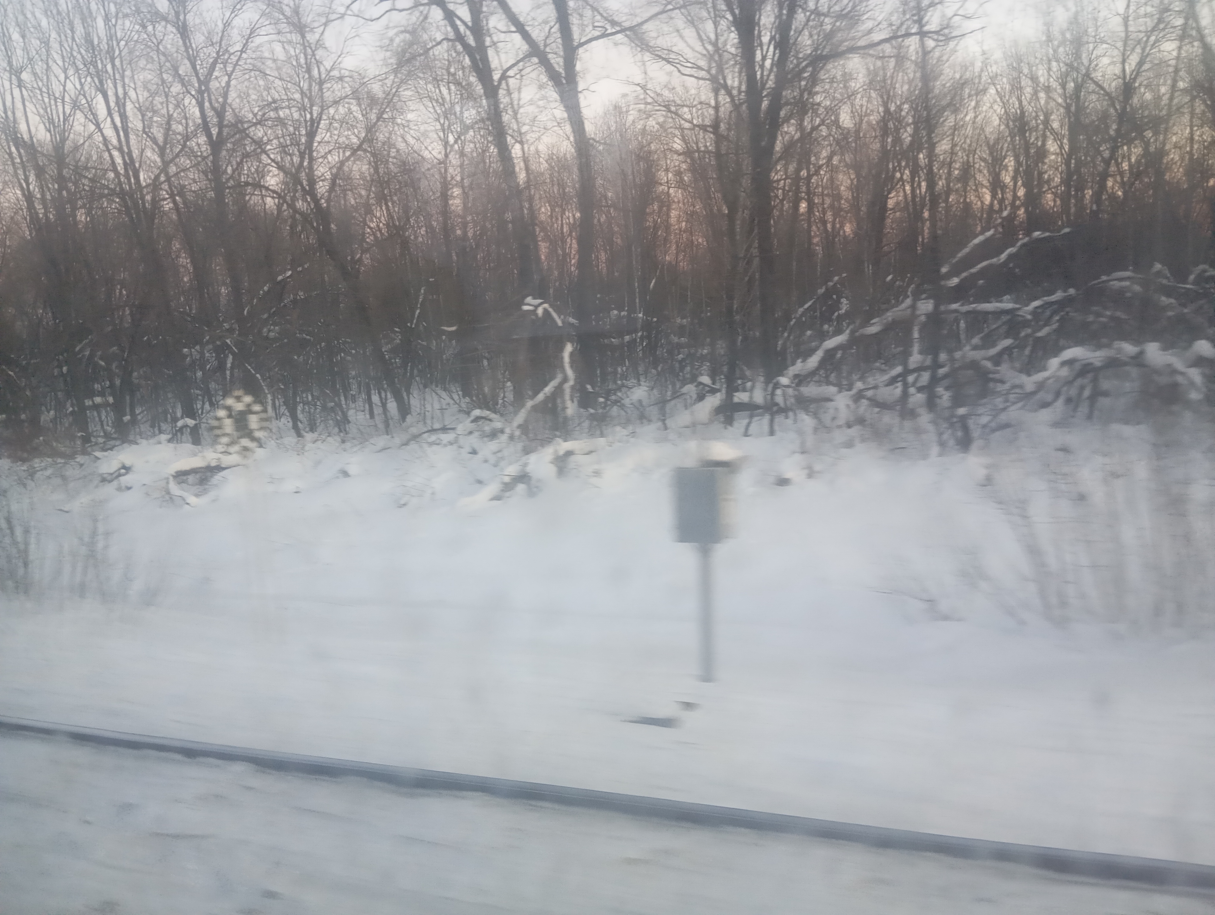

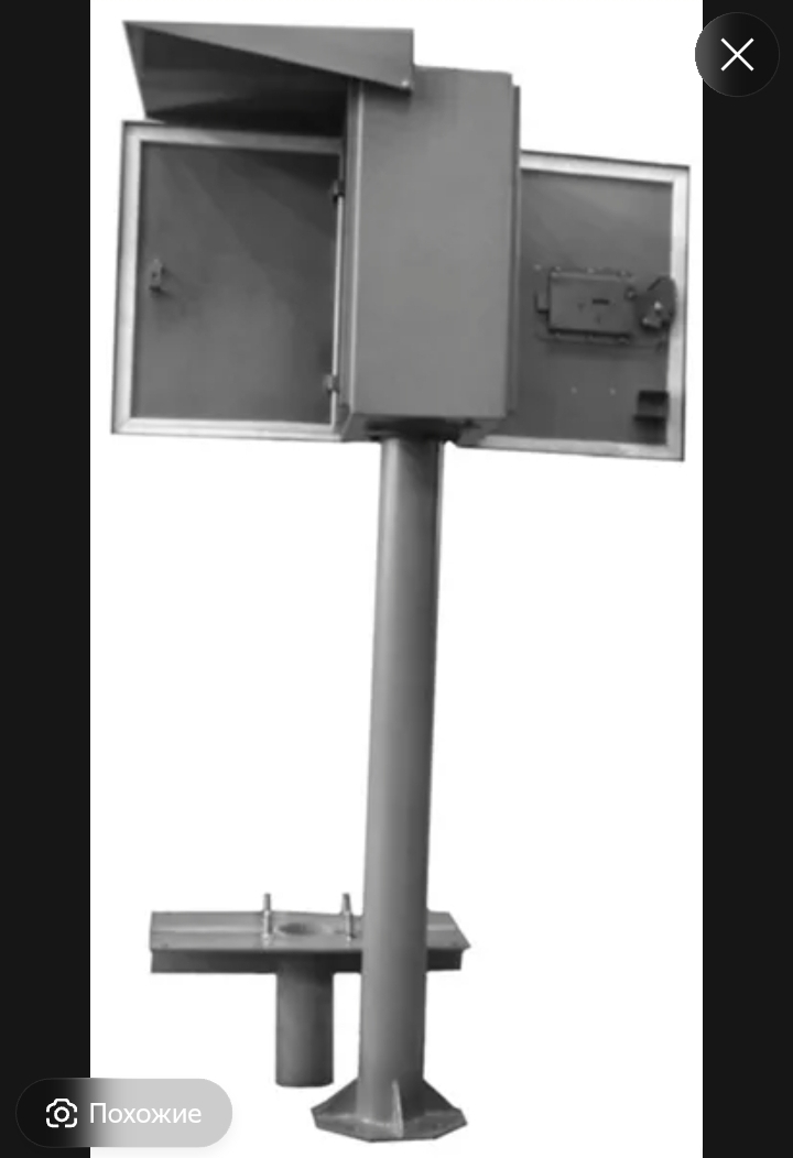

Что за штука на последней фотке?
Черниговка
#847181 Doкtor 21 янв 2026, 17:27
John 3 volta:
Похоже на релейный ящик АЛСО.
Граница блок-участка где нет проходных светофоров

#847200 Kalmius 21 янв 2026, 20:24
Doкtor:
John 3 volta:
интересно стало, заяндексил и нашёл вот про АЛСО

#847214 KSM 21 янв 2026, 22:14
Doкtor:
John 3 volta:
Да ну нафиг. Больше похоже по фотке на - Коммутационные стойки перегонной связи (СКПС) используются для перегонной связи на железнодорожных линиях. Они предназначены для коммутации ответвлений линейного и магистрального кабеля.

#847225 Doкtor 22 янв 2026, 04:42
KSM:
Doкtor:
John 3 volta:
Ну так это оно и есть.

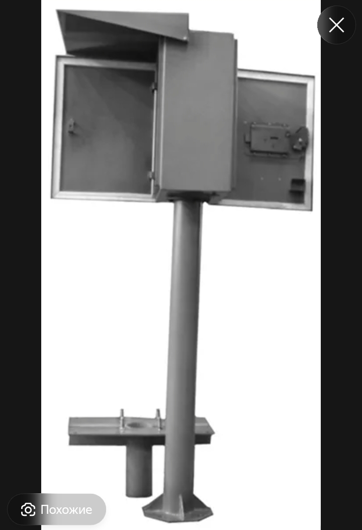

Устанавливается, как правило на опорах светофоров. При АЛСО - на стойках. К нему крепятся литерные таблички. (на фото автора, при большом увеличении, есть намек на неё) Ещё должна быть катафота, но её зачастую не бывает.
https://encrypted-tbn0.gstatic.com/imag ... Opm0tfkg&s
#847229 KSM 22 янв 2026, 06:21
К аппаратуре сцб не имеет отношения.
Связь от сцб другая.организация. Поэтому странно, что на опорах светофоров кто то разрешил такое ставить.
У нас отдельно стоят. Хотя я на них давно внимания не обращал (убрали или нет их).
#847238 Doкtor 22 янв 2026, 08:33
KSM: Поэтому странно, что на опорах светофоров кто то разрешил такое ставить.
А может и не на опорах светофоров а на опорах КС. Но на границах блок-участков. Давно в поездах не ездил - не обращал внимания.( Однажды воспользовался телефоном внутри этого ящика для связи с ДСП.) Но вот на участках с АЛСО - точно на отдельных стойках, как на фото у автора.
#847241 John 3 volta 22 янв 2026, 09:18
Прошу прощения за качество фото, стекло очень грязное в налете от выхлопов тепловозов.
Эти штуки через каждый километр примерно, и нумерация как у светофоров - в одну сторону четная, в другую нечетная.
#847242 Doкtor 22 янв 2026, 10:13
John 3 volta: Прошу прощения за качество фото, стекло очень грязное в налете от выхлопов тепловозов.
В таком случае - это точно обозначения границ блок-участков при АЛСО.
