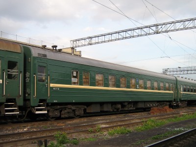

Иван:Но сейчас сравнил две фотографии ВБ и купейного Аммендорфа. Внешне отличаются тем, что у Аммендорфов нет межоконных гофр, как у Гёрлица.
Буфеты с Гёрлица, что сейчас ходЮт, поступали в два временных отрезка - в 1985-86 и 1994-95. И действительно, даже поздние вагоны середины 90-х имеют межоконные гофры. У серийных купейников с Аммендорфа межоконные гофры пропали примерно со второй половины 1992 года.
Кроме того, Гёрлиц строил и обычные купейники в интервале ~1989-1992 гг, отличить их по кузову от вагонов с Аммендорфа не возможно. Отличия могут быть в начинке (электрике) и для вагонов 1992 г.в. в отсутствии скоб от падения с верхних полок (Аммендорф тогда их уже ставил).

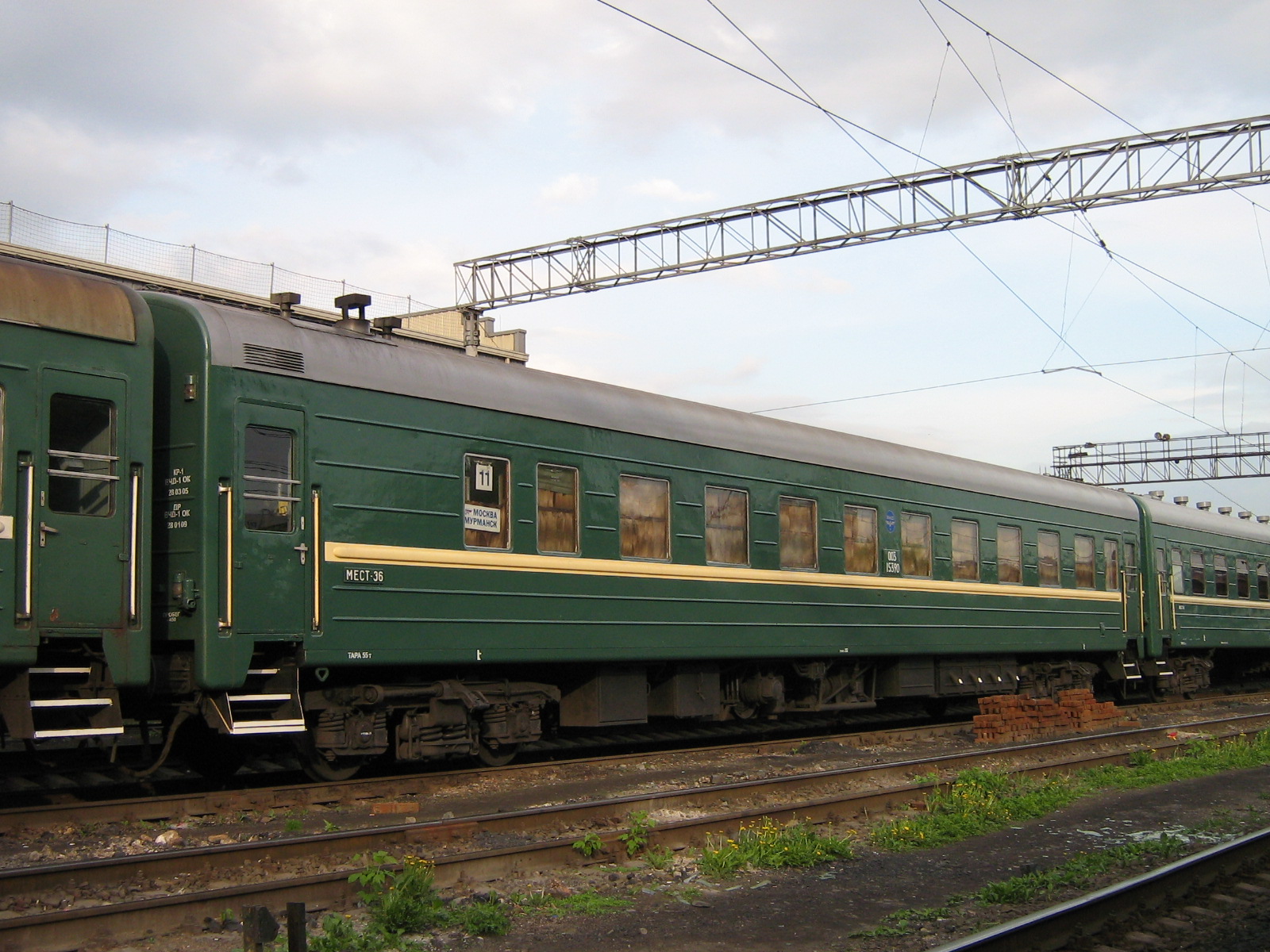

Вот, например, вагон постройки з-да Гёрлиц в 1992 году, чем не аммендорф:
Автор фото - Д. Орлов.
