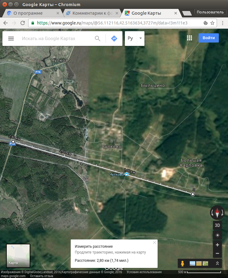

 Чулково-переезд
Вопрос к Михаилу (Colonel_Abel): реально ли с такого расстояния увидеть заградительный, а также, хватило бы его для того, чтобы полностью затормозить состав до точки столкновения?
#406486 Светлый 09 дек 2016, 11:01
Sfx394402 » 09-12-2016, 00:28:
SM@TRON: Тётя кстати могла бы зажечь заградительный. Но если там перед переездом кривая то смысла в этом нет никакого.
А это, кстати, предметный и дельный разговор.
 Чулково-переезд
Здесь ответ очевиден без вашего Михаила. Он там кстати не был. Помимо того, что прямой участок надо брать в расчет погодные условия и рельеф (спуск подъем).
