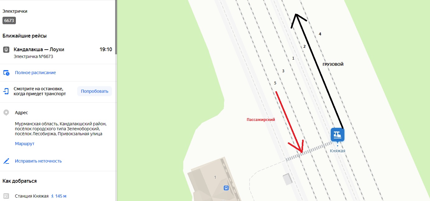

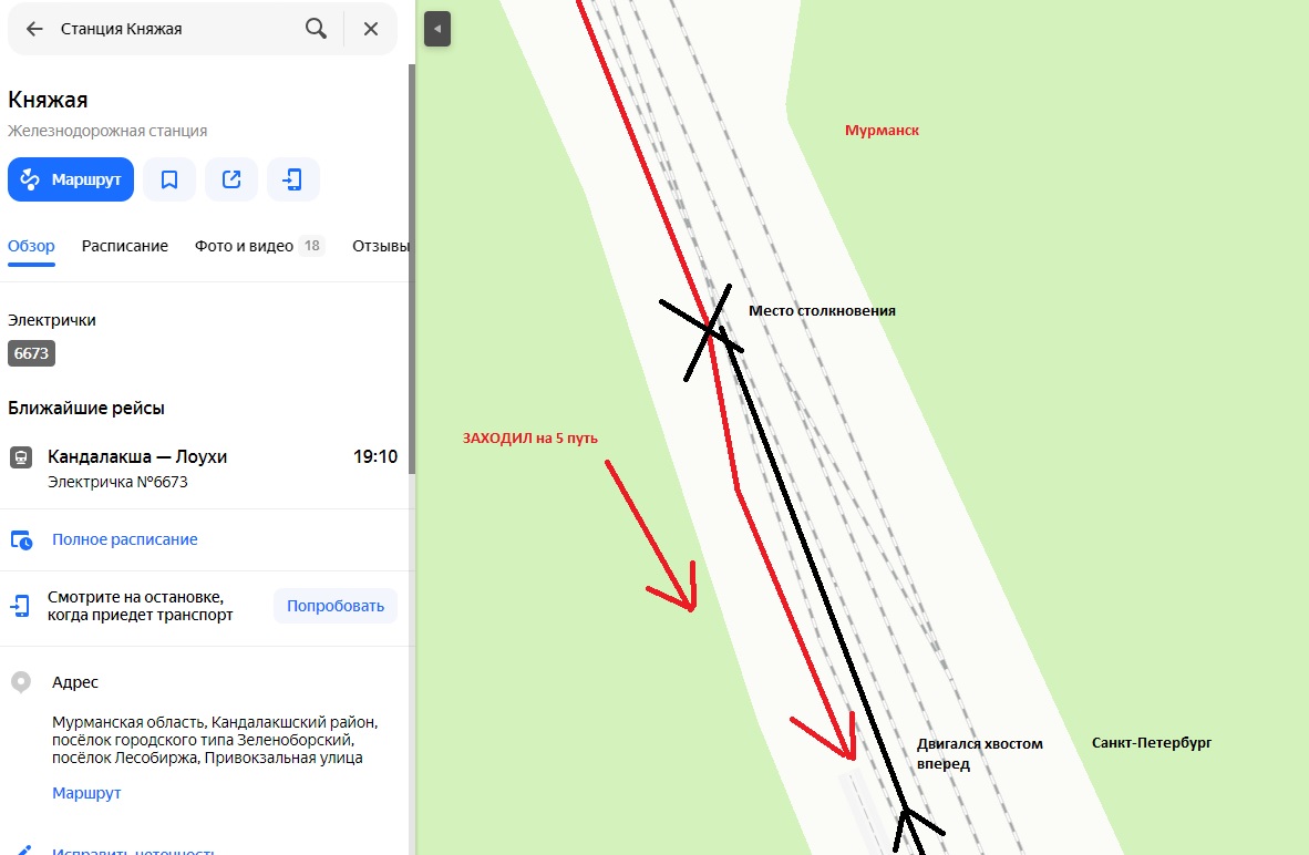

Ну я представлял себе так. И здесь не понимаю - как вьехать в хвост пассажирскому?
И опять таки. А если из Мурманска - то как он в хвост пассажирскому вьехал?

На входных (для скорого) стрелках столкнулся, судя по фоткам. Скорый заходил на боковой путь, а грузовой скатывался по одному из соседних путей во встречном направлении. На стрелках встретился с хвостовыми вагонами скорого
#822136 AlexBykov 19 дек 2024, 16:46
Грузовой шел в попутном направлении перед 11-м, из Титана в сторону Беломорска, встал на перегоне Княжая-Ковда. ДСП дал команду его закрепить, ПДС собирались пропускать по неправильному пути. Но тут пришла инфа, что грузовой пришел в самопроизвольное движение задом к Княжей, 11-му дали команду встать у входного Княжей, но он его уже проехал. Как я понял, все произошло на стрелках со стороны Мурманска, бОльшая часть вагонов 11-го их проехала, уходя на боковой. Почему не перевели стрелку в южной горловине Княжей, чтобы грузовой увести на другой путь - хз, я так понимаю, с момента начала самопроизвольного движения до столкновения прошло 3-4 минуты.

AlexBykov: Грузовой шел в попутном направлении перед 11-м, из Титана в сторону Беломорска, встал на перегоне Княжая-Ковда. ДСП дал команду его закрепить, ПДС собирались пропускать по неправильному пути. Но тут пришла инфа, что грузовой пришел в самопроизвольное движение задом к Княжей, 11-му дали команду встать у входного Княжей, но он его уже проехал. Как я понял, все произошло на стрелках со стороны Мурманска, бОльшая часть вагонов 11-го их проехала, уходя на боковой. Почему не перевели стрелку в южной горловине Княжей, чтобы грузовой увести на другой путь - хз, я так понимаю, с момента начала самопроизвольного движения до столкновения прошло 3-4 минуты.
А так, значительно понятнее,
Вот схему нарисовал. Прошу прощения за примитивизм.
Но снова вопрос - да, почему стрелки не перевели на безопасный путь?
Ну и если машинист видит катящийся встречный поезд по соседнему - он уже (будучи на выходной красный) не может ускориться?
Воистину трагичная случайность. :=-O:

просто схема не корректная....
вчера смотрели архив ДЦ там все понятно как он катился и как стрелки врезал со стороны Мурманска
