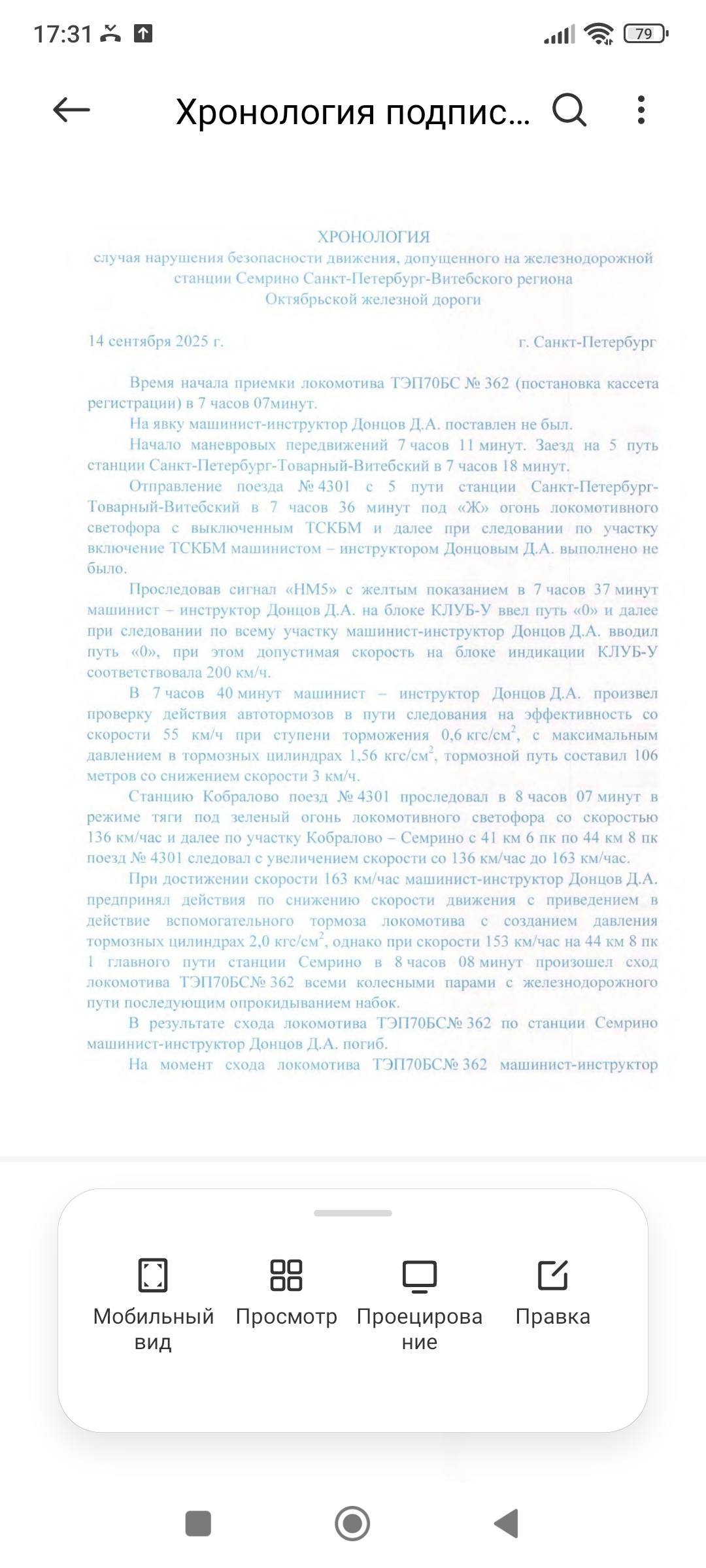

suntechnic: Вообще не понятно, на чём основана эта гипотеза. Системы безопасности не дадут же превысить максимальную скорость, зашитую на перегоне.
Опять таки, как пишут - ТЧМИ все отключил, как раз что бы гнать по полной. Ехал один, без помогалы.
Даже кто то скорость приводят по стрелкам - 137 км/ч. Насколько этому можно верить - решать Вам.

#837790 suntechnic 15 сен 2025, 17:10
Алексей_PS:
Если верить этой информации, выходит 74 км/ч средняя скорость от СПб-Т-Вит до Кобралово. тут у Семрино вдруг возникает 163 км/ч??
Ни слова о ДНЦ (было ли предупреждение о превышении допустимой скорости следования), ни о возможных причинах такого поведения.
Возможно, не всё следует знать, но этот скрин может объяснять только вылет по касательной без повреждения самой колеи. Остальное покрыто тайной.

#837849 Chesnok007 16 сен 2025, 17:09
suntechnic:Если верить этой информации, выходит 74 км/ч средняя скорость от СПб-Т-Вит до Кобралово. тут у Семрино вдруг возникает 163 км/ч??
Ни слова о ДНЦ (было ли предупреждение о превышении допустимой скорости следования), ни о возможных причинах такого поведения..
Есть такая инфа: Источник https://vk.com/vrzd_ru
""В 7:36 локомотив отправился с Санкт-Петербурга-Товарного-Витебского, а к 8:07 проследовал станцию Кобралово со скоростью 136 км/ч. На перегоне Кобралово – Семрино скорость возросла до 163 км/ч. При попытке снизить ее вспомогательным тормозом в 8:08, при скорости 153 км/ч, тепловоз ТЭП70БС сошел с рельсов на 44 км 1-го главного пути станции Семрино и опрокинулся.""
Тут возникает вопрос, не диверсант ли машинист,вдруг получивший приказ откуда-то догнать Ласточку В каком он был состояние (наркотики, алко), покажет вскрытие. Слава Богу, не было столкновения
#837852 suntechnic 16 сен 2025, 17:38
До оглашения официальных причин остаётся масса неясного.
Тут есть и другие нестыковки, по рассказам пассажиров,
перед Вырицей Ласточка остановилась так как кончилось напряжение в КС. Потом вспомогательным локомотивом дотащили до Вырицы.
По данным выше, 8:09 она отправилась из Вырицы, следовав примерно со скоростью 60 км/ч от Павловска. Вспомогательный тут явно не успеет все маневры сделать. Может какие-то данные противоречат друг другу.
В это же время за Ласточкой идёт резервом локомотив (видимо так как Лужский ход закрылся, одним локомотивом не обернешься уже). На этот момент 8:07 еще с Витебским ходом было всё норм.
Согласно хронологии, в 8:07 ТЭП70БС-362 был в Кобралово на 136 км/ч, причем когда именно он начал разгоняться на скорости выше сотни, доподлинно неизвестно, так как средняя скорость 74 км/ч это сотка на перегоне, которая разрешена. В 8:08 при попытке тормозить произошел сход - и это уже Семрино (6 км от Кобралово).
